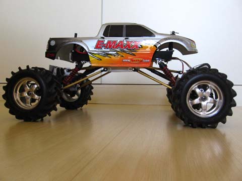

Re: Rock Crawler

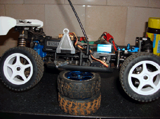

Guto,
Obrigado pelos elogios.
Segue ai uma foto do Max-Crawler. Vou fazer alguns ajustes na suspensao (necessarios apos o primeiro teste ontem). Assim que tiver os videos, vou divulgar em primeirissma mao. Mas posso adiantar que ficou demais!!! A suspensao esta com um curso incrivel.
Abracos,
Wally
Abracos,
Wally
- imagem 215c.jpg (38.32 KiB) Exibido 1369 vezes

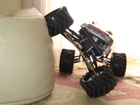

Re: Rock Crawler

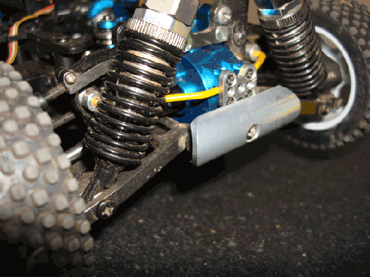

Segue mais uma...
- imagem 217c.jpg (38.81 KiB) Exibido 1370 vezes

Re: Rock Crawler
Pessoal,
Postei o video de teste no You Tube. Vamos fazer algumas alterações na suspensão, mas ficou animal!!! O bichim tá escalando as pedras que tá uma beleza!!!

Re: Rock Crawler
parabéns pelo video, mas será que se a suspenção for um pouco mais mole vai ter mais facilidade para escalar as pedras ?
Re: Rock Crawler
Olá Birk,
Vc tem razão. É um dos pontos onde ele pode ser melhorado. Temos que achar um "meio termo" onde ela não fique muito mole e não deforme com o peso do carro, nem muito dura que não permita uma bom contorno aos obstáculos. É onde vamos tentar melhorar agora, ainda com os amortecedores originais. Se não ficar bom, vamos ver outras opções de amortecedores.

Re: Rock Crawler
Pessoal,
Apos modificacoes nos amortecedores, a suspensao melhorou muito e esta conseguindo contornar os obstaculos. O bichim ta escalando que ta uma beleza. Segue mais um video.
http://www.youtube.com/watch?v=7J0wMcpQggY
Abracos
Abracos
Wallison Cunha

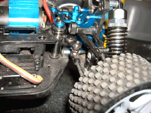

Re: Rock Crawler
Cara..espetacular seu RC...será que consigo fazer um no mini inferno?
o motor tb é central...tem alguma dica?
parabens!!
cidao
parabens!!
cidao

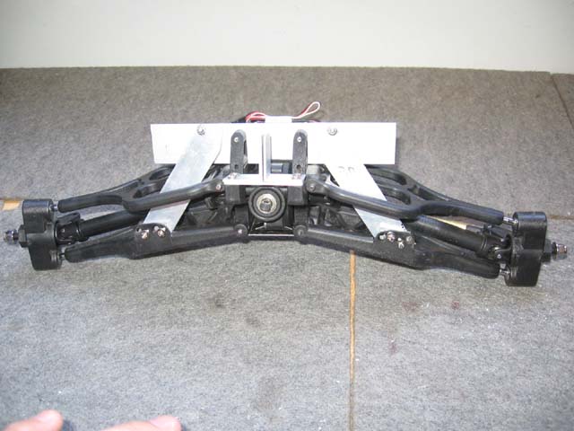

Re: Rock Crawler
Cidao,
Tudo e' possivel, hehe. Basicamente, os dois maiores problemas que vc tem para resolver sao:
1 - bloquear os diferenciais; no caso do e-maxx ja existe a peca propria para fazer o bloqueio.
2 - Como vc precisa do maximo de vao livre no entre-eixos para contornar os obstaculos, vc precisa subir o conjunto motor/transmissao e com isso, os eixos cardans vao ficar curtos. Sera' necessario adaptar eixos maiores, que eu nao sei se existem para este carro.
3 - Os Crawlers precisam de muito torque e baixa velocidade. Isso vc consegue alterando a relacao cora/pinhao (acho que nao e' tao dificil.
O restante, chassis e a suspensao, nao sao tao dificeis de adaptar. Qualquer coisa, vamos trocando uma ideias ai. wallynatrilha@gmail.com
Wally
Wally
Wallison Cunha

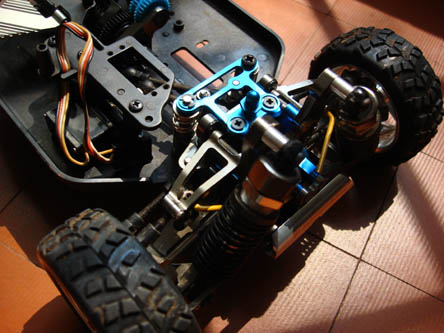

Re: Rock Crawler
Grande Wally! valeu mesmo por me ajudar..pensei estar sozinho nisso e tava super desanimado olhando aqueles kits dos rcccrawlers da vida..
e ao mesmo tempo ficava olhando pros meus 2 mini infernos..super equipados mas que nao subiam nas paredes..sempre tem uma roda no ar e girando...
qto aos diferenciais..o bloqueio é para que as duas rodas virem junto né? como se fosse um eixo rigido?
o central tambem??
e qto ao chassis estou tentando entender pelas suas fotos,mas nao tá muito "visivel" alguns detalhes,mas estou "estudando uns modelos para entender a funcao das barras,da direçao,etc..
abaixo algumas fotos pra vc dar uma olhada
valeu pelas dicas!!
abraçoo
cidao
topolino2@ig.com.br
o central tambem??
valeu pelas dicas!!
abraçoo
cidao
topolino2@ig.com.br
- rc-project.gif (94.78 KiB) Exibido 1172 vezes
- rc-project1.gif (104.7 KiB) Exibido 1172 vezes
- rc-project2.gif (116.51 KiB) Exibido 1172 vezes

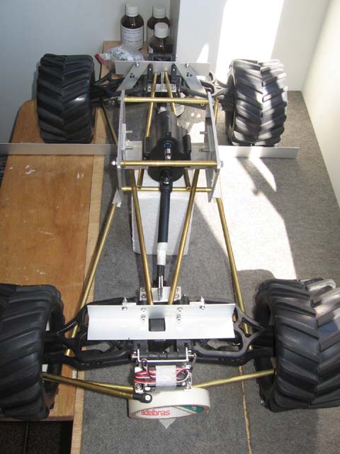

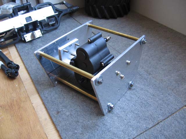

Re: Rock Crawler
Cidao,
O bloqueio e' para que as rodas rodem junto, ou seja, ele anula o efeito do diferencial. Quando uma das rodas estiver no ar, muito comum nos crawlers, ela nao gira em falso, "roubando" a potencia do motor. Vc bloqueia so os diferenciais. A transmissao nao gira em falso, nao precisa ser bloqueada. Segue ai uma foto do chassis e um esquema das barras de torcao. Mais uma coisinha: os eixos (traseiro e dianteiro) devem ser travados, ou seja, eliminar a suspensao independente. O eixo deve ser uma peca so.
Precisando, tamos ai.
Abs,
Wally
Abs,
Wally
- imagem 086c.jpg (63.51 KiB) Exibido 1167 vezes
- imagem 095c.jpg (62.39 KiB) Exibido 1167 vezes
- imagem 088c.jpg (59.25 KiB) Exibido 1167 vezes
Wallison Cunha
