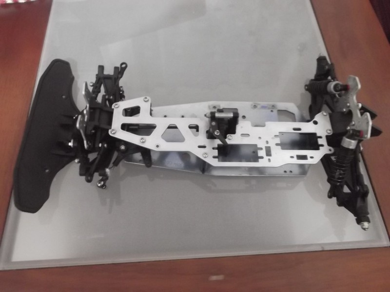

Fala galera, recebí a doação de um usuário aqui do fórum, o Guga, dos restos mortais de um Super Ten para doação de peças, masssss depois de dar uma bela estudada na máquina vi que tá quase completa e os "ares" de Nostalgia não quiseram me deixar em paz, este sim seria uma recuperação no seu sentido de fato, pois bem, desmontei ela toda e fiz uma limpeza seguida de lubrificação geral e agora estou pensando seriamente em montar um modelo elétrico, não agora, só depois da virada do ano, mas gostaria até de pedir orientação aos amigos sobre uma configuração legal de ESC, motor e bateria. Não quero motor de competição, gostaria de uma relação legal custo/benefício, ou seja, uma configuração básica pra brincar de Drift.
Do kit preciso dos cardãs e amortecedores.
Vejamos algumas fotos.

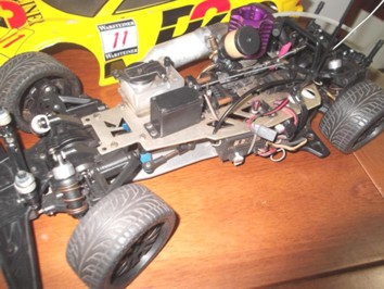

Sobre a interferência da uma olhada nos servos, sim servos, e por que ? alguns receptores antigo ou "Xingling" não são compativeis as vezes com servos digitais, ou alguns analogicos, as vezes o proprio motor do servo por estar danificado causa oscilação no receptor.
Sobre o seu motor, lebro que esse motor era original para aeromodelismo, ele foi modificado para o pure ten, pela propria Kyosho, isso quer diser que ele no auto esquenta muito, mais não se apavore é assim mesmo. Não tenta manter ele muito afinado pois ele não foi feito pra isso, então a melhor vela pra trabalhar gordo é a A3, que geralmente é usada em amaciamento.
Referente aos cardans, e muito facil de fabricar, compra eixo cardã de qualquer Kiosho serie ( DBX, DRT, DST e etc... ) retire as cabeças pois elas são so encaixadas com trava rosca, vai numa loja de material de construção e comprar umas chave "Halen" do comprimento que vc precisa, corta e poem as cabeças que vc retirou cardãs do DBX, assim vc monte os cardãs do tamanho que precisar.
Se precisa de molas, e não achar, vai numa loja de materia de cosntrução hehehehe e compra mola pra seifinha, pois é seifinha, existem de varios tamanhos e comprimentos e custam somente R$ 1,50 cada.
outra dica, para manter esse motor mais frio, troca o Sino por um de 15T, vai arancar mais lento mais não vai levantar muito rapido o Giro.

Cara belas dicas! Sobre a interferência já foi resolvido, era o velho Radio Futaba pedindo aposentadoria, pois bem comprei um rádio novo e ficou tudo ok.
Sobre o motor, a posição da Pipa não nega o modelo feito pra Aeromodelismo, que mancada na época hein! E sim, está esquentando muito, ainda estou em fase de acerto das agulhas, só me falta espaço pra andar, to sempre com o carrinho dentro do porta malas pra onde eu ter espaço ir mexendo.
Sobre a vela, ainda não conheço esse tipo de referencia A3, ela equivale á que número? A que está nele pra lascar é número 6, ou seja, é quente.

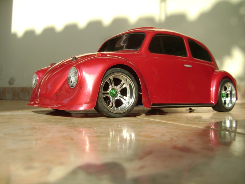

Cara curtí esse Fuscão aí hein!
Valeuuuuu!!!!

Aqui todos gostam de carros, o fusca é da minha esposa e até minhas pequenas gostam dos carrinhos..rs..rs

Aqui tenho um carro que para mim é desconhecido, segundo o que já pesquisei ele vem antes do Superten, uma variação de GT10 Made in Japan.
O carro é bem simples, porém muito semelhante ao Superten. Estou compartilhando uma recuperação de um carro, não é uma restauração. Quero compartilhar contigo uma manutenção periódica após uso, reposição de uma peça quebrada no Excel 1/8 e limpeza e lubrificação de rolamentos e regulagem de Centax no Vector 1/8.
Modelo parecido com o Superten, para que possa avançar nesta recuperação, estou precisando do C-hub front. Esta peça é complicada, pois existe diferença entre as partes e podem não dar o encaixe.
