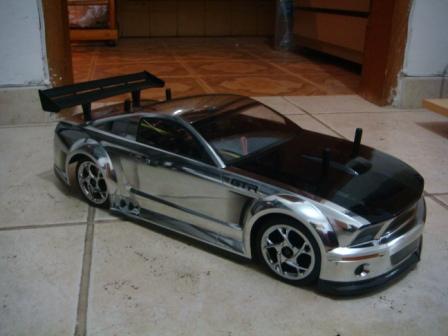

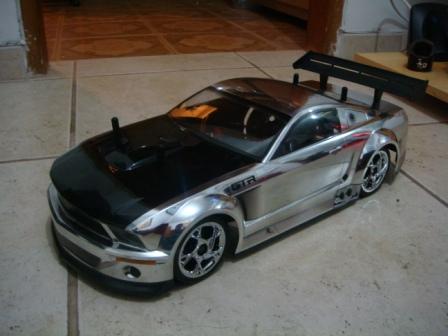

Se voce conseguir esse efeito do cromado igual minha bolha sem que a tinta trinque, ja tem comprador. Pois esse mustang que pintei ficou bom e ja dei umas porradas com ele e nao descascou. Estou preparando outra bolha toda cromada para a Mad Force. Logo ficará pronta e coloco no forum.

Pinotti essa ai foi com a Albedo chrome?
Re: sou novo por aqui e espero ajudar.
Nao, com a spaz stix mirror chromme.

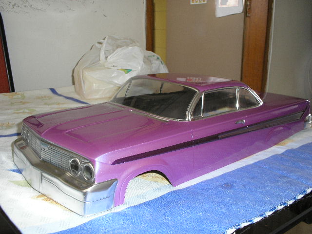

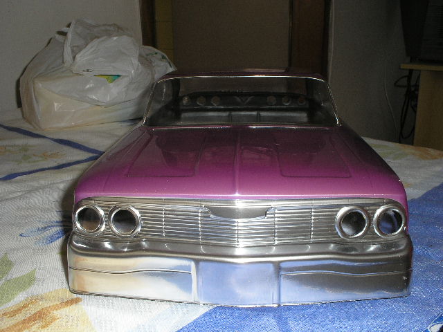

Com a albedo chrome foi o parachoque e os detalhes dessa aqui. Mas a spaz stix brilha mais. Nao sei se é a tinta ou a bolha que fez a diferença.
- p1010110.jpg (70.68 KiB) Exibido 6171 vezes
- p1010112.jpg (73.61 KiB) Exibido 6171 vezes
