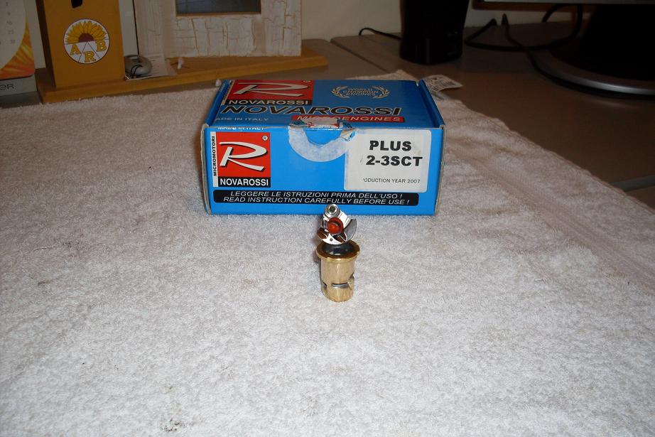

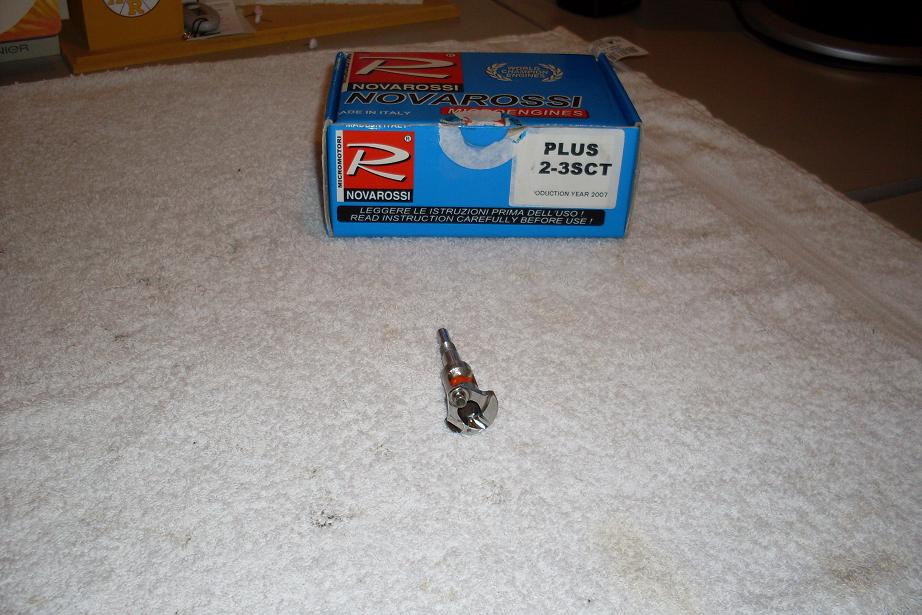

Resolvi postar algumas fotos do motor do amigo Mindu ...
No foram feitos alguns trabalhos como.
Melhora no fluxo
Polimento
Balamceamento do eixo ( gira)
Melhora no fluxo
Polimento
- FOTO TIRADA APOS DESMONTAGEM DO MOTOR E ANTES DOS TRABALHOS.
- antes.jpg (117.69 KiB) Exibido 2064 vezes
- FOTO TIRADA LOGO APOS OS PRIMEIROS RETOQUES, AS PEÇAS AINDA NAO ESTAO 100% PRONTAS FALTA ACABAMENTO.
- depois.jpg (120.44 KiB) Exibido 2064 vezes

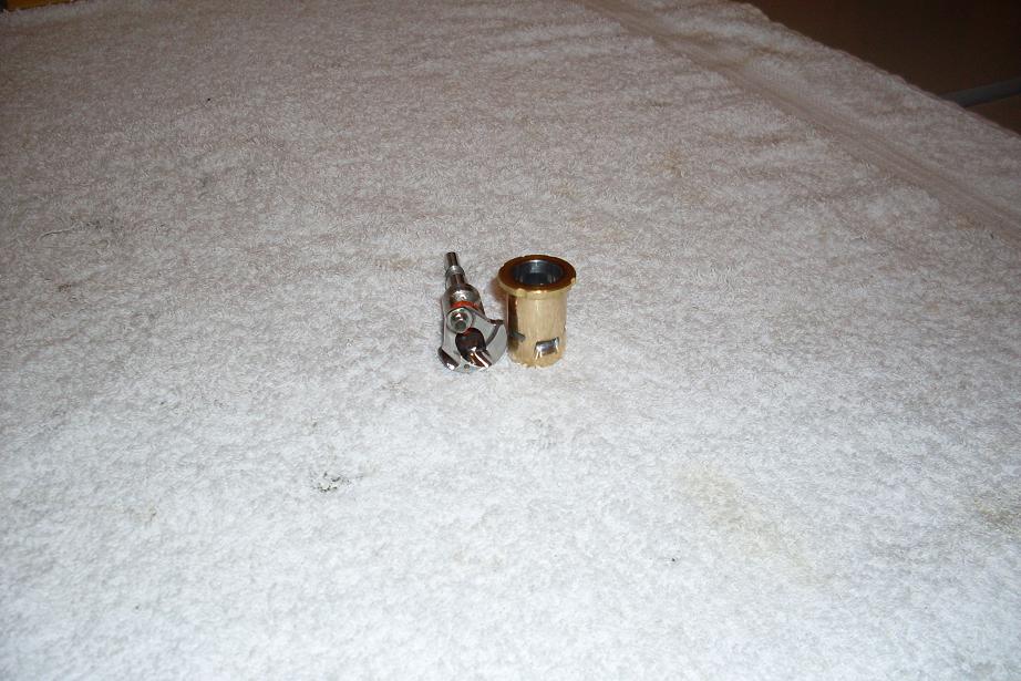

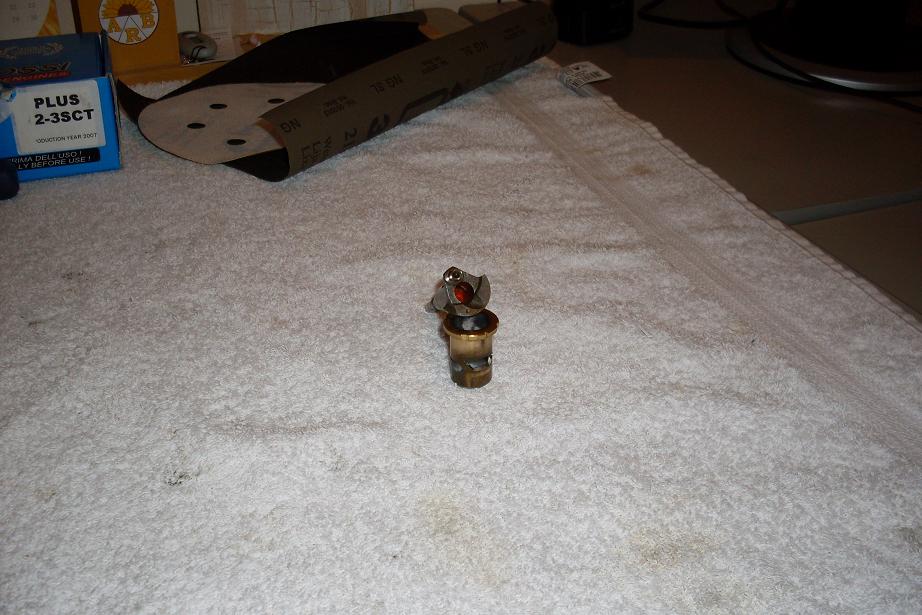

OUTRAS FOTOS
- imagem 015.jpg (117.38 KiB) Exibido 2060 vezes
- imagem 020.jpg (120.02 KiB) Exibido 2060 vezes
- imagem 021.jpg (117.65 KiB) Exibido 2060 vezes

Re: ANTES E DEPOIS Motor do amigo MINDU..
que brilho O_O!!
com oque tu feiz essi polimento parcero?? fico ninja o_O!
pode usar o mesmo produto no pistao ?
abraçO!
abraçO!
Ola amigo.....
Esse polimento voce nao pode usar no pistao , pois ele e abrasivo e com isso voce acaba retirando camada de aluminio e perde o pistao.
No pistao faz-se apenas uma boa limpeza com detergente mesmo .
Material usado para polir, foi varios tipos de lixa e massas, sendo que uma delas e utilizada para fazer acento de valvulas em cabecotes de carros. ( a base de molibdenio ) ela retira todos os peguenos riscos,,,,
E resto do material e muita paciencia, flanelas,,,,pedaços de couro, e uma massa especial com Pó de Diamante .( encontra em lojas de Ourives) .
Gostei da explicação...
E o balanceamento, como vc faz?
Fala Wagnerss
CBP tenho não....
O Balanacemaneto e feito em bancada para balanceamento Estatico ou seja , apenas o eixo e balanceado.
Para motores mais criticos onde o indice de vibração é elevado, e feito o Balanceamento Dinamico, em bancada, onde se faz com todo o conjunto movel do motor.O Balnceamento Dinamico e feito e uma maquina especifica, ( nao tenho essa maquina levo para fazer fora) deivo ao alto custo de uma bancada de fluxo dinamico e impossivel se fazer com precisao isso em casa.
O Primcipal atributo dado a uma peça Balanceada , e a durabilidade das peças envolvidas como Bielas, Rolamentos, pino do Gira .
Outro ponto a ser colocado e que ao retirar o maximo de vibração do eixo, consegue-se um funcionamento mais uniforme e constante.
apos isso tudo, e feito o polimento das peças para facilitar ao maximo o deslocamento da mistura Ar-Combustivel.
A muito tempo atraz aqui mesmo, mencionei sobre a Mistura chegar na camara o mais fria possivel, para que no momento da explosao possa-se estar com o maior volume de ar-combustivel possivel,(METANOL INICIA EBULICAO A 65,5 GRAUS C)aja visto que os motores com temperatura do cabecote acima de 125 graus qdo morrem nao pegam de jeito nehum, porque o combustivel ja evapora dentro do carburador.Pela alta volatilidade do combustivel, quanto mais rapido ele percorrer o caminho ate a camara, melhor sera esta explosao.
E visto que hoje as grandes fabricas ja saem com seus motores trabalhados da linha de produção, mas e claro que sempre havera situaçoes a serem melhoradas, como o acabamento interno, etc... .
Ou seja hoje nada se cria,, tudo se melhora, e nas preparacoes o primcipal objetivo e fazer com que o motor consiga atingir com maior facilidade a sua real performcance .
