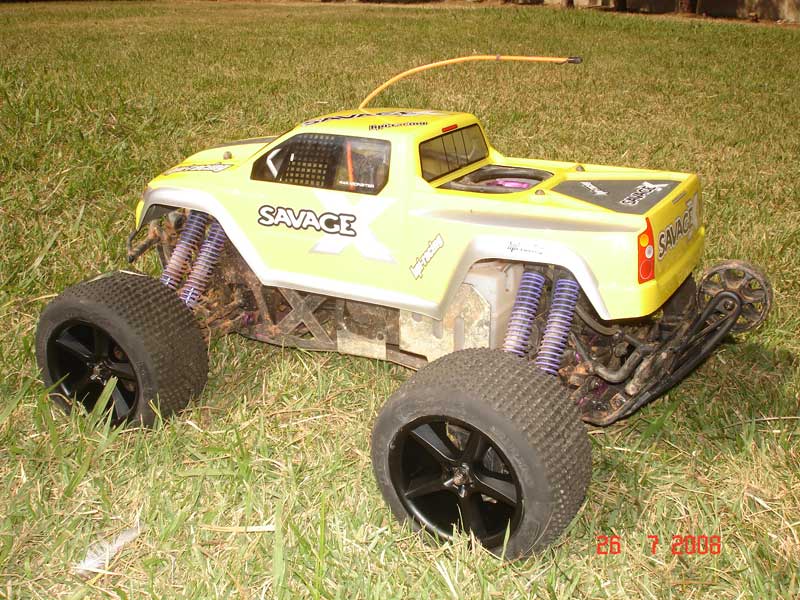

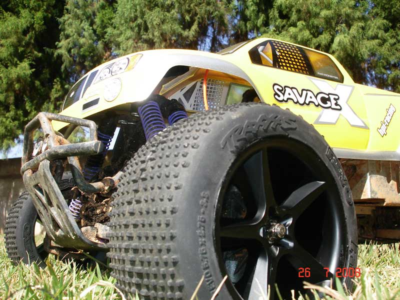

Não sei se vc vai gostar da minha roda, mas eu mesmo pintei com spray normal preto fosco ( desses que custam baratinho em lojas de tintas ) ... Usei uma esponja abrasiva da 3M que serve como lixa ( não conhecia isso ) muito boa para lixar as rodas e mandei vê no preto .... Ficou como eu queria !!! Não sei quanto à vc, mas eu curti .... Se te servir, fica aí a dica !!!

Compra essa " esponja abrasiva " da 3M .... tem na cor cinza e roxo ... cada cor é uma abrasividade ... Dá pra lixar legal as rodas e tirar o cromo .... depois é só pintar com Colorgin .... Spray comum preto fosco ... Custa, em média, uns R$ 8,00 !!!

Vai com fé, meu amigo ... A tinta preta segura sim ( mesmo a Colorgin ) ... Até mesmo o cromo original acaba descascando !!! Com o tempo a tinta preta acaba descascando também ...Dizaida escreveu:será que colorgin segura mesmo?ataffonso escreveu:Compra essa " esponja abrasiva " da 3M .... tem na cor cinza e roxo ... cada cor é uma abrasividade ... Dá pra lixar legal as rodas e tirar o cromo .... depois é só pintar com Colorgin .... Spray comum preto fosco ... Custa, em média, uns R$ 8,00 !!!
Vai fundo que é façim façim e fica NINJA !!!
[]´s
vc ja ta rodando a quanto tempo? quando lava a roda, nao sai a tinta?
e quanto custa essa esponja abrasiva?
abraço!
Já rodei bastante com a roda e até agora tá zerada ... O pneu já foi p/ o bréjo e a roda ainda tá 10 !!!
Essas esponjas custam míseros centavos ... Não me lembro com exatidão, mas é menos de 1 real cada uma !!!
Se estragar a pintura vc pinta de novo com o tempo ... Isso que é gostoso nesse hobby ... Mexer com o carro ... Consertar faz parte ...
