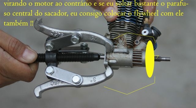

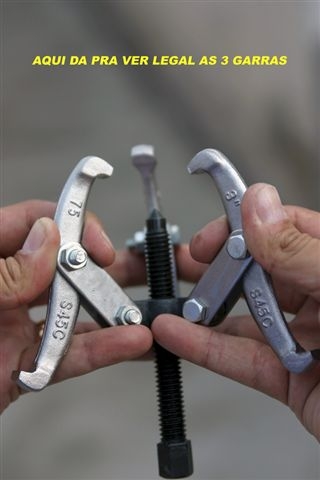

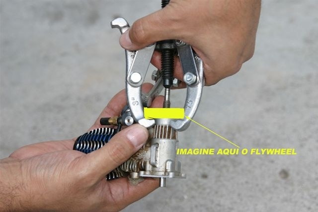

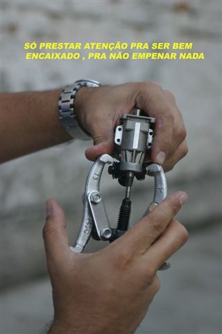

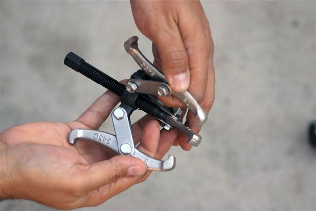

Amigo , eu comprei esse meu no C&C (casa & construção) ,na minha opinião serviu muito bem , não tive que importar ou esperar encomenda, outra coisa serve para vários tamanhos de flywheel !!! custou 30 e poucos reais na época , uso no motor traxxas 3.3 serviu pra tirar e colocar o flywheel também , agora compre as chaves philips , fenda , e hex C/ cabo da melhor qualidade , não vai se arrepender !! existe boas chaves aqui no brasil (gedore), quanto as chaves hex 1.0 , 2.0, 2.5, 3.0 ..compre aquelas com cabo importadas , são bem melhores que as allen daqui !!1
espero que tenha te ajudado !!
abraço e boa sorte ,
Renato.

Gostei deste modelo pois ele é ajustável a qualquer tamanho, diferente dos que andei encontrando pela internet que já pussuem o tamanho fixo.

rsilfer Encontrei num site algumas legais. Bastou você ter me dito o nome correto da ferramenta aqui no Brasil (Saca Polia) que facilitou 100% a minha busca.
Diga uma coisa pra mim agora. Encontrei a mesma ferramenta com 3 medidas diferentes. Gostaria de saber (por experiência sua) qual delas você me indicaria:
- Saca Polia mini com 3 garras abertura de 55mm
- Saca Polia mini com 3 garras abertura de 70mm
- Saca Polia mini com 3 garras abertura de 80mm

caemilani, esses aí devem servir mais estão muuiiito caros , outra coisa as pernas dele são retas então esse modelo não daria para colocar o flywheel de volta , com o motor ao contrário passando as pernas por ele todo, este eu comprei faz mais ou menos um ano , pode ser usado dos dois lados (garras curtas ou compridas) então se eu fosse vç comprava igual, pois o flywheel é pequeno , e como vç pode ver nas fotos as garras são ajustáveis ,se vç compra grande fica ruim para segurar as 3 garras no flywheel e apertar o parafuso central, eu não sei qual o tamanho do meu, só sei que peguei o menor que tinha lá no C&C ( www.cec.com.br ) , ele deve ter uns "' 13 cms "' procure no site ou ligue para televendas c&c (011) 4001 - 0100 , procure também na demeo ( www.demeo.com.br ) 0800-129595 , ou compre no c&c que vç vai pagar pelo menos a metade do preço !!
abç e boa sorte
Renato.
