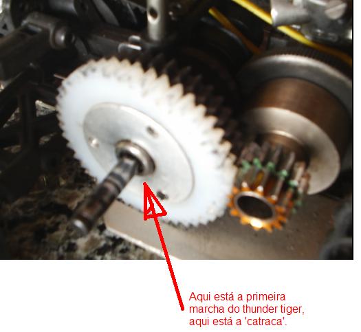

tem outro problema que costuma acontecer. na engrenagem de 1ª marcha, há um sistema tipo 'catraca' que faz a primeira marcha traciononar para frente e deixar o carro correr livre em sentido oposto. essa 'catraca' não deve ser lubrificada com óleo, pois caso haja oleo entre a catraca e o eixo (que em um de seus estremos vai tem uma engrenagem plastica) então acontece um escorregamento da catraca em relação ao eixo.
como verificar o problema?
simples:
1 - se seu carro anda bem em primeir marca, mas nao troca para a segunda - problema no sistema que libera a segunda marcha
2 - se seu motor acelera e o pinhao nao gira - problema de embreagem do pinhao
3 - se o motor acelera, o pinhao gira fazendo girar juntamente a engrenagem de primeira marcha, porém o modelo não anda - problema na catraca (como o seu carro é de um modelo novo, creio que a mesma nao esteja defeituosa, mas provavelmente está suja.)
vou colocar foto para ilustrar.
espero ter ajudado.

Primeira marcha do thunder tiger ts-04n

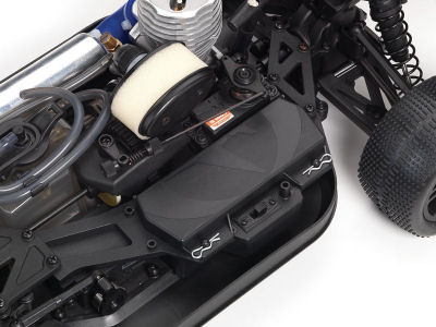

olha so uma foto
CDHP
Mensagens: 8
Registrado em: 26 Jan 2010, 21:00
Re: meu tomahawk nao anda
Mensagem por CDHP »
eu pegei da internet ele ta bem mais sujo
