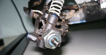

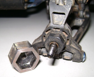

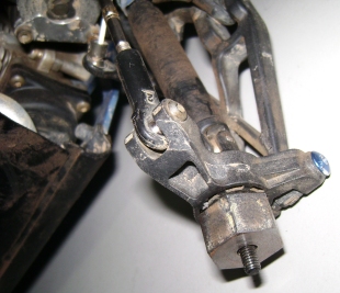

Olha ai a forma que eu resolvi esse problema...
depois de uma pesquisa na net e não ter encontrado nada... olha que desenvolvi.... graças a um torno e uma freza...
qualquer duvida
