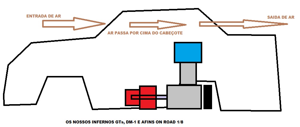

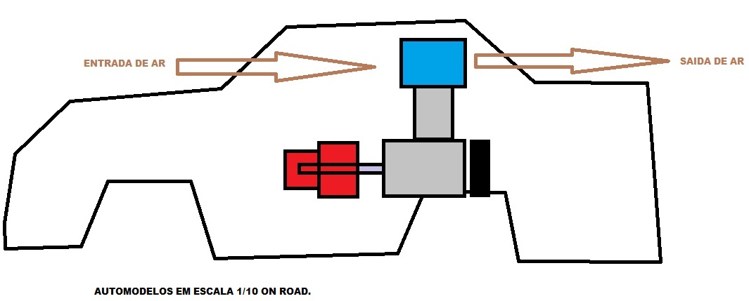

Neste final de semana, tive problema de aquecimento de motor do meu Inferno GT.
A muito tempo, venho percebendo a fragilidade de refrigeração das bolhas dos nosso automodelos on road na ecala 1/8.
Se vocês observarem pelo furo no para brisa de uma bolha on road em escala 1/8 vão ver que o cabeçote do motor fica bem abaixo da linha de centro deste furo, o ar entra pela frente e sai por tras da bolha, sem passar pelo cabeçote.
Não é o caso de uma bolha em escala 1/10, pois o cabeçote do motor está bem junto ao teto da bolha, na mesma linha do furo no parabrisa.
Acredito que isso se deve pelo fato que as dimensões dos nossos automodelos 1/8 não segue a rigor as relações de redução de um automovel em escala 1/1.
Para quem roda em um local de clima relativamente frio, não tem este tipo de problema mas que roda em regiões quentes (norte e nordeste por exemplo) tem esse problema mesmo tendo os cuidados para evitar o aquecimento.
Será que a turma já teve problemas semelhante ao meu?

e se vc nao fizer o furo no parabriza traseiro e forçar o vento sair por baixo da bolha?
ou entao furar atras (no porta mala) da bola?

Olá amigo, este problema ocorre nas bolhas da Kyosho principalmente.
A nossa bolha, Alpha R1 foi projetada para ter uma ótima refrigeração do motor, e é realmente isto que ocorre na prática, o motor trabalha numa temperatura mais baixa em relação as outras bolhas.
A Alpha R2 também será desenvolvida para refrigerar o máximo possível o motor.

Para não confundir:
Nos 1/8, o cabeçote fica para fora da Bolha..
nos GTs ou RallyGame, o motor fica bem abaixo da bolha..

Sobre a refrigeração dos motores, o fato do vento bater ou não de frente com o cabeçote, não é determinande. O importante é fazer circular o ar em volta do motor, deixando sempre o burado de saída maior que o de entrada. Além disso, esses motores são de refrigeração mista (ar + óleo), portanto, a regulagem correta é muito importante também.

Dolis, meu brother, foi como o colega MarcosAlphaRc disse. Isto acontece com as bolhas da Kyosho.
A sua bolha dá para ver que ela é bem baixa.
Neste final de semana, rodei com a bolha da Ferrari F430 (que é um pouco mais baixa que a bolha BMW) e o motor esquentou, e sofro com isso porque utilizo uma marcha (gosto pessoal).
Não é a toa que a turma do CAB estão amaciando os motores dos Infernos e dos DM-1 sem a bolha.
Coloquei o titulo errado, pois realmente me referi aos automodelos que estão na moda: o Rally Rame 1/8.
