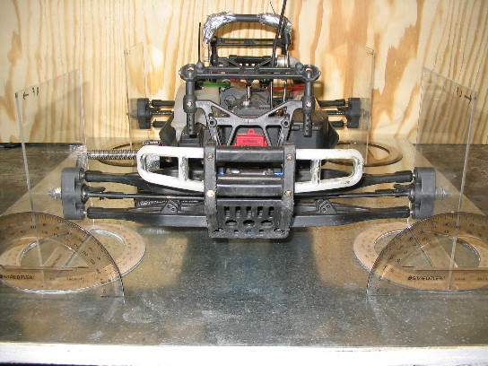

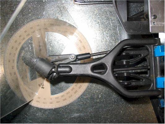

comprei um desses tbm, e pretendo montar um esquema de "mesa de setup" .. bem tabajara.. rss
se for para carro 1:10 .. só a folha usada em mesa de setup + reguá + paquimetro + esquadros... da uma parafernalha legal.. rss ..

.. e depois posto uma foto que vi aqui mesmo no forum, do cara regulando a revo com régua..

Orçamento ?? :oops:
da uma olhada.. :lol:
Mesa 1
Mesa 1
mesa gambiarra 01.jpg (101.02 KiB) Exibido 1721 vezes
Mesa 2
Mesa 2
mesa gambiarra 02.jpg (44.27 KiB) Exibido 1721 vezes

Jason perfeito cara muito legal essa sua mesa ai de setup, vou fazer a minha e depois mostro como ficou ....
