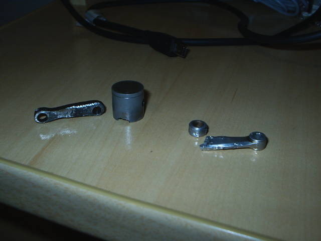

aqui esta a minha historia dessa semana!
estava testando e regulando a carburação do meu thunder tiger TS-4n RTR, oscilando de alta para baixa rotação
quando de repende o motor deu um "trancasso" e parou de girar, muito rapido isso...
o eixo prendeu.
como sou iniciante no hobby, logo apavorei-me,
mas como temos loja de escapamentos automotivos (ferramentas em abundancia)
e tbem sou muito curioso, nah pensei duas vezes e comecei a abrir o motor.
nunca tinha abrido um, entao devo ter levado uma meia hora..
quando finalmente abri, me deparei com uma biela partida em duas partes e um pistão quebrado de um lado.
retirei o pistão e pensei: o outro lado ainda esta bom, guenta bastante!
quando vi a simplicidade da biela, nah perdi tempo e ja fui pegando a furadeira...
deve ter levado umas duas horas para depois de tres tentativas eu conseguir fazer uma chapa de FERRRO com 2 furos para por no lugar da biela
meu pai riu de mim....
fechei o motor direitinho, injetei combustivel, coloquei o aquecedor e puxei a cordinha (recoil) e nada, ok, puxei mais algumas vezes
e la pela 4 vez plim, o motor pegou!!
minha surpresa foi quando reparei q estava melhor de compressão do que anteriormente.
montei o modelo, dei algumas voltas, abri o motor novamente e tirei a foto da biela caseira q postei aqui
fica uma dúvida e uma conclusão
conclusão: para iniciantes, RTR é o melhor, até og nah comprei sequer 1 peça,
construi tudo que quebrou, engrenagens, montantes, biela..
dúvida: a biela q fiz nah é de aluminio fundido como a original, é de ferro feito de "pau a pique"
quanto tempo ela vai aguentar??
esse fim de semana se nah chover vo leva-lo pra pista e vamo ve no q vai da..
espero não invalidar o motor inteiro!
abraço a todos

- fotos dos envolvidos, pistão quebradinho, biela em 2 partes e biela pau a pique
- s2010034.jpg (23.53 KiB) Exibido 3042 vezes

Não sou expert porém eu posso afirmar que isso apesar de funcionar compromete o conjunto em função do desbalanceamento, essas peças foram desenvolvidas para obter o melhor desempenho com o mínimo de material e ter uma vida útil satisfatória.
Se a camisa ea árvora estão intactas.
Vale a pena você comprar um novo conjunto de pistão e biela e montar com os devidos cuidados que terá um motor "redondo" por bastante tempo.

Amigo, acho melhor vc não usar... Primeiro pq a biela original é toda balanceada e alinhada, segundo que a original tem bucha de cobre nos dois buracos, e terceiro que ela tem um formato para guiar o óleo através de dois furos um em cima e outro em baixo que lubrificam a bucha...

Amigo e as bronzinas com seus furos de lubrificação no pino e no vira ? Como vc as fez ?

Fora tudo issogligoco escreveu:Amigo, acho melhor vc não usar... Primeiro pq a biela original é toda balanceada e alinhada, segundo que a original tem bucha de cobre nos dois buracos, e terceiro que ela tem um formato para guiar o óleo através de dois furos um em cima e outro em baixo que lubrificam a bucha...
agora voce tem uma biela "aprova de balas"
entao se quebrar algo nao vai ser ela conseguentemente ela vai quebrar algo
Entendeu?

Amigo, então enquanto não arrumar grana deixe o motor desligado, senão vc vai ter que arrumar grana para comprar um pino e um virabrequim também !!!!

A pratica conduz a perfeição, tudo bem funcionou, mesmo nao sendo adequado, e se continuar usando, como todos falaram, ira danificar mais alguma coisa a medio prazo. Mas se tem este facilidade de desenvolver projetos vc esta no caminho certo, que sabe no futuro a brincadeira e a curiosidade rende bons frutos.Alvinho escreveu:hahahaha....

eu ja tinha visto gente que fazia troca de embuchamento das bielas, mas a biela toda de metal realmente trará problemas ao gira e ao pino, pois nao existe o furinho de lubrificação, mas de qualquer forma é muito criativa a idéia
