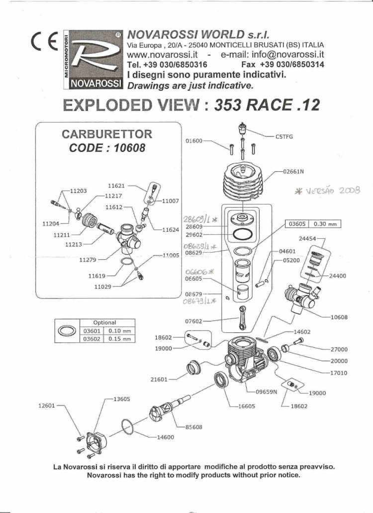

Segue a imagem com as diferenças, anotadas a lápis, entre as versões 2007 e 2008.
Aparentemente dá para fazer um upgrade trocando o kit original nº 08679 (pistão, camisa, biela, calço de 0.3, espoleta, o´ring da espoleta e eixo do pistão com molas de travamento) pelo 08679/1.
Não sei se vale a pena.... vai depender da relação custo kit X Motor Inteiro, além de verificar se não há necessidade de trocar os rolamentos e do estado geral da carcaça.

Alexpar e o vira que o Salvadori mencionou tb

O vira continuou com o mesmo código. No site da novarossi tem a vista explodida do 353 versão 2008 em PDF:
http://www.novarossi.com/content_uk/pro ... race12.htm
Comparada com o anexo que mandei (353 2007), o código do vira continua o mesmo.

o código não mudou porém o virabrequim é bem diferente, como o virabrequim era de uso exclusivo do 353 o código foi mantido......Alexpar escreveu:O vira continuou com o mesmo código. No site da novarossi tem a vista explodida do 353 versão 2008 em PDF:
já a câmara que compartilhava outros motores, teve o código alterado pois ainda é utilizada a antiga em motores como por exemplo o PLUS SCT.
