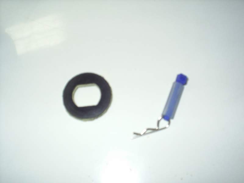

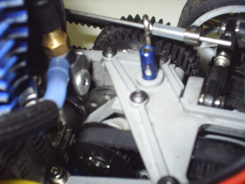

Vamos la turma, comprei um na segunda feira usado que tava muito fuçado e tal e devolvi na terça... mas comprei um zero pq vi o carro e fiquei na seca de comprar um... Tenho um FW-05 que todo mundo sabe que é um tesão pra freiar e fazer curvas, muito bom... o 4tec é uma bomba pra frear, TODO mundo fala mas ainda nao testei, pq nao andei em pista ainda é estabilidade... ontem apos amaciar o carro no estacionamento do maria lenke dei umas aceleradas e realmente o carro pra virar é meio chato e freio nem se fala, eu tava com pneus zimba pq não quiz usar os originais dele mas acho que com espuma agarre mais. O 4tec vem de fabrica com ABS?.....rs.... HJ de manha coloquei nele o disco kyosho do FW w colei as sapatas de lona nas sapatas de freio do 4tec, so precisei abrir um pouco o furo da lona pra casar certinho, o lixar o suporte original do disco de freio do 4tec pro disco kyosho ficar frouxo como no FW... testei la em casa e o carro para que nem estanque... parece que ancora... muito bom.... Fica ai a dica...
[]'s
[]'s

Eu to com um disco de freio da 3 Racing que comprei errado acho que é o mesmo do FW vou ver se coloco no meu 4TEC.
Re: SETUP NITRO 4-TEC 3.3
fala amigo, respondi o outro topico lá 100km/h... cabe certinho, so lixar um pouco o suporte original da traxxas... ficou show pra freiar.... vou postar fotos....
[]'s
[]'s
- DSICO DE FREIO FW NO 4TEC
- s3000038.jpg (47.9 KiB) Exibido 30207 vezes
- FREIO ORIGINAL...
- s3000037.jpg (14.62 KiB) Exibido 30207 vezes
comprei hj um disco novo do fw pra repor no meu e vou tirar fotos em casa mais tarde ou amanha e posto ai a diferença de tamanho dos dois...
