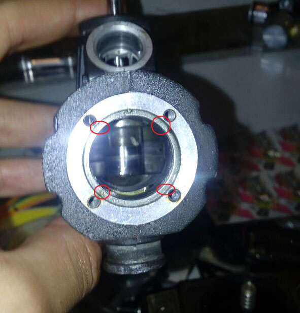

Então , fiz um tanque com ele com a mesma regulagem que usava que era gorda , fiz um tanque e percebi que ele tava com uma aceleração fu@!da mas nem liguei pois achava que estava rodando bem gordo, e como estava em uma garagem escura não dava pra ver a fumaça saindo do escape. Depois de acabar esse tanque tirei a bolha e percebi que o motor estava soltando fumaça do bloco , peguei meu termometro e fui medir e deu entre 110 e 123 graus , por estar em uma temperatura " rasoavel" achei que devia estar vazando pela fresta anteriormente citada. Sera que o motor esta afinando pela entra de ar extra pela esta fresta ?
Como ja abri o cabeçote vo manda uma foto do bloco pra ter uma ideia se e possivel fazer nova rosca.
