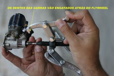

- COMPREI ESTE SACA POLIA NO C&C , CUSTOU R$ 29,00 , SERVE PERFEITAMENTE PARA VARIOS TIPOS E TAMANHOS DE FLYWHEEL.
- saca flywheel (480 x 320).jpg (33.53 KiB) Exibido 1441 vezes

Caen este que eu coloquei a foto é um saca flywhell e não um saca rolamentos, não confunda.caen escreveu:Mas será q esse saca rolamentos serviria no motor mega zx 12? Abs

hehehe opa gente!!! isso que eswta na foto eh um saca- rolamentos/polia!!
hehehe
a maioria dos saca rolamentos que vendo aqui(linha industrial GRANDE porte) eh bem parecido o desenho do desta foto!!! com a dif. que os que vendo na sua maioria sao hidraulicos.
O formato do saca rolamento depende de sua aplicação e da capacidade de carga dele.
