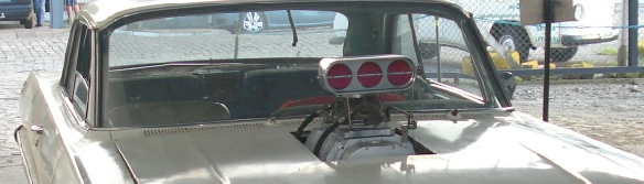

Desculpem o off topic, mas já que o assunto é
blower, estou fazendo uma Impalinha 63.
Modestos 670 HP.
Prá ir no supermercado no sábado.
Tio Nonô RC.
Modestos 670 HP.
Tio Nonô RC.

Re: RB Innovations, alguem ja instalou algum kit desses?
huashusahusa, legal!tionono escreveu:Desculpem o off topic, mas já que o assunto é
Modestos 670 HP.
Tio Nonô RC.
você prepara carros?
