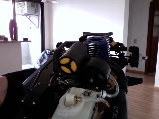

ta vendo essa ventoinha do lado do filtro de ar amarelo? eh a mesma coisa, só que eh de motor 2t e 4t ao inves de wankel....
ela eh ligada por uma correia ate a ponta do volante motor, dps das catracas das marchas...bem na ponta mesmo, onde tem o parafuso.
ventoinha 2t e 4t
ventoinha 2t e 4t
photo 175.jpg (65.65 KiB) Exibido 1192 vezes

gostei muito da ideia... acho que esta ventoinha deve ajudar muito no resfriamento do motor, ainda mais ele sendo redondo

tenho um amigo que pois uma ventoninha na tampa do virabrequin de um OS. 12CV. melhorou muito o rendimento. mais no regulamento do campeonato proibe qualquer sistema de extra resfriamento. dai ele tirou. mais melhora muito.

Olha, na minha opinião, qualquer tipo de ventiilação a mais do motor sem ser os proprios cortes da bolha não é uma boa coisa... Pois com a temperatura mais baixa vc vai acabar afinando mais o motor, e isso é um erro... Pois vc estará tirando toda a lubrificação do motor e diminuindo muito a vida util dele...
Eu prefiro andar a 120 com uma boa lubrificação do que a 80 sem lubrificação nenhuma...
Agora, sobre a ventilação na parte de baixo do bloco, eu já li em alguns lugares que aquela área lá não precisa ser resfriada, inclusive nesse lugar que eu li eles aconselhavam a por um pedaço de madeira entre o montante do motor e o motor para o calor não ser dissipado por ali...
