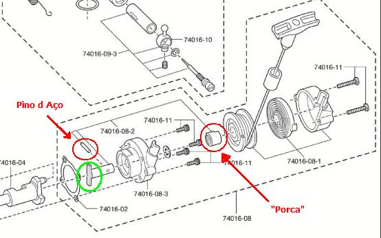

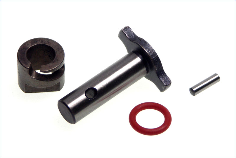

Faz o seguinte:
Solta os dois parafusos q prendem o recoil no bloco. Tira o recoil, aí vai ter a tampa do carter, tem o eixo q faz o motor girar. Nesse eixo tem um furo onde vai um pino d aço q segura uma "porca" com um rasgo d um lado.
Dá uma olhada nessa "Porca" ou se vc não perdeu esse pino d aço.
Se tiver como vc tirar uma foto e postar vai ser mto melhor pra te ajudarmos.
Essa coisa vicía!!!
-->Se Ñ persistirem os sintomas o médico deverá ser procurado.
Re: Problema no Recoil -- GXR-15
Vou postar uma vista explodida pra vc ver se está tudo na ordem.
A "porca" e o pino estão circulados em vermelho.
O q está circulado em verde é a ponta do eixo q faz o motor girar, dá uma olhada nele pra ver se ele não está torto ou danificado. veja tb se a mola do recoil não está quebra ou solta.
o GXR.15 não tem rolamento oneway. o que causa este tipo de problema é o desgaste natural das peças ou falta de lubrificação, a unica solução é a troca do sistema todo. o trunfo deste motoré de não perder potencia decorrente a não existir o rolamento oneway, em contrapartida, o sistema é meio complexo, sujeito a este tipo de falhas mesmo...
seithan...
seithan...
