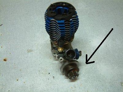

Que carro é o seu, é o Jato? Da uma olhada nesse sino da embreagem que fica na frente do eixo do motor, a embreagem ta dentro dele.luizcarniel escreveu:Galera e a embreagem !! onde fica como chego nela !!
ontem o carro começou a patinar a embreagem e foiii
so motor e nada de andar, quando levanta gira, se vai na manha abrindo giro ele chega a andar mas nao afina, se da motor, dispara e nao anda !!
como posso ter certeza q eh a embreagem mesmo !? como chegar nela !?? valeu...

Grande Tupinare !!
..eh um Jato, eu ainda nao desmontei nada desta parte de motor/transmissao, eu so desmontei toda a parte de suspensao e servos !! o amigo me aconselha a soltar a engrenagem de transmissao e aqyuele "colar" q passa por cima dela, aí vou chegar a esse local ou tenhoq desmontar TODO tirar o motor fora e dae sim chegar na embreagem !! um conhecido q tem um jato, disse ou eh a embreagem ou a mola n sei o que .... o tal do cluch um negocio assim !! a noite vou desmontar, ainda nao bem oque vou desmontar hehehehehehe, mas vou !! valeu, toda ajuda eh bem vinda...

Confira primeiro a slipper clutch....
Sabe a coroa, a engrenagem que fica engatada na enrenagem do motor? Então, não tem uma porca bem no centro dela? Aperte essa porca até o final (sem forçar) e solte um meia volta.... Veja se resolve seu problema...
