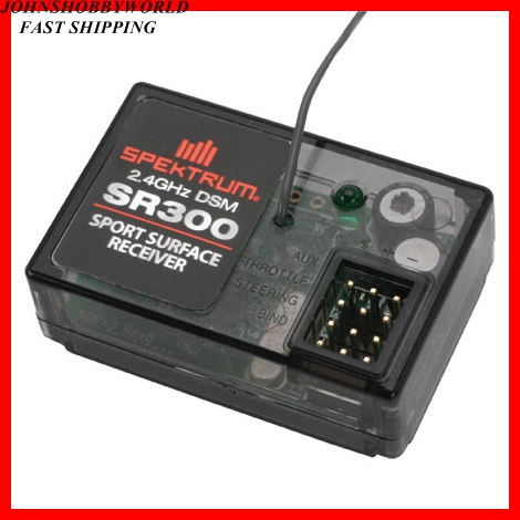

Estou montando meu HPI BAJA 5B SS e chegou na parte para instalar o receiver.
Tenho um receiver da Spektrum SR300
Ja coloquei os cabos do acelerador, e da direcao, porem falta colocar o cabo que sai do Receiver Switch. O receiver Switch tem dois cabos. Um cabo vai ligado na bateria e o outro cabo e para ser ligado no receiver SR300.
O receiver SR300 tem 4 entradas.
aux = ?
thottle = aceleracao
steering =direcao
bind = ?
Aonde eu ligo o outro cabo do receiver switch?
No Aux ou no Bind????
Valeuuuu

no bind, o auxiliar e para vc utilizar o 3º canal do radio.
