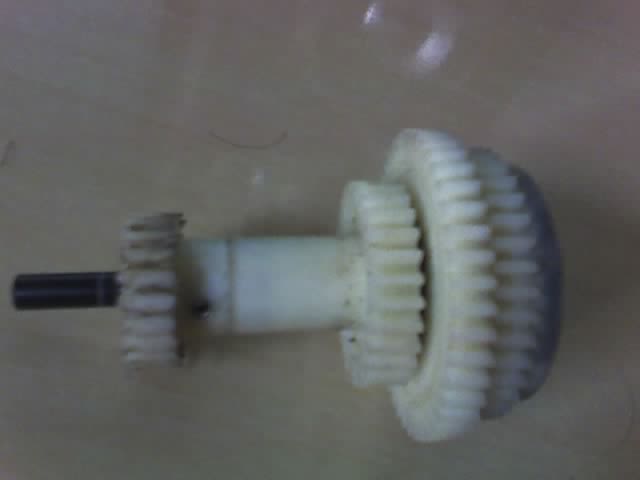

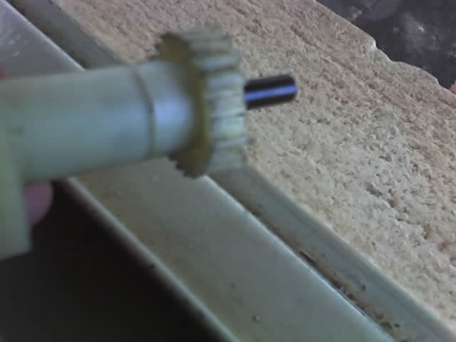

Olá a todos!
Alguem pode me ajudas com essa engrenagem, ela quebro algum dentes e roço outros
agora não sei o codigo dela pa fazer a reposição!
Valew
Falow
Valew
Falow

Re: T-maxx, qual é o codico dessa engrenagem
Olha, acredito que sejam as engrenagens primarias do cambio. Inclusive a que faz a re, codigo traxxas 4995. Tem elas na tower aqui:
http://www3.towerhobbies.com/cgi-bin/wti0001p?&I=LXSP88
Meu conselho: Essas engrenagens sao fracas e quebram toda hora. Troquei elas 4 vezes achando que era algum problema mas nao era. Sao fracas mesmo. Depois que usei estas da Robinson (metal) nunca mais quebrou nada. Vale a pena:
http://www3.towerhobbies.com/cgi-bin/wti0001p?&I=LXCLL6
Abracos
Abracos
olá amigo
acho que não é essa não
valew mesmo assim
valew mesmo assim
Dá uma olhada na vista explodida da TMAXX..
http://www.traxxas.com/products/nitro/m ... tranny.pdf
Acho que é a 5396x
http://cgi.ebay.com/Traxxas-5396X-Prima ... .m20.l1116
Acho que é a 5396x
O Bruno, é a 4995 sim que o companheiro descreveu, eu detonei a minha desse jeito no carnaval fazendo zerinho de ré!!! heheheheheniltongj escreveu:Olha, acredito que sejam as engrenagens primarias do cambio. Inclusive a que faz a re, codigo traxxas 4995. Tem elas na tower aqui:
Abracos
Olá pessoal, boa tarde !
Aproveitando a historia das engrenagens, outro dia, conversando com um colega que tem uma T-maxx, levantamos a seguinte dúvida: Será que essas engrenagens não foram feitas para "quebrar" mesmo ? Digo, não de porcaria para ganharem dinheiro com peças de reposição mas sim pelo fato de que se for colocada uma engrenagem de ferro, aço ou alumínio, outra engrenagem do carro ou sistema pode acabar quebrando e aí ser um problema mais serio e CARO, entendeu ? Seria um ponto de segurança para o carrinho. Por exemplo, antes quebrar essa engrenagem de US$ 5,00 do que uma transmissão toda.
Deu pra entender ? rs
Ah, e a engrenagem de ferro descontinuou....
Abraços !!
Abraços !!
Concordo com vc, a minha engrenagem quebrou por conta da capa do rolamento que soltou dentro da transmissão. Se a engrenagem fosse de aço ou metal, teria com certeza quebrado a cx da transmissão, aí o prejuizo seria imenso...Zanutti escreveu:Olá pessoal, boa tarde !
Abraços !!
Serio ?? Caramba ...
Pois é OffRoad_Nitro, eu não tenho um carrinho AINDA, rsrs, então fico batendo um papo com o pessoal, fazendo amizade e tem esse meu colega que tem um T-Maxx, e justamente comentou comigo sobre uma engrenagem, (acredito que seja essa mesmo), e ficamos discutindo sobre isso. Seria um "elo fraco" do carrinho. Aí, antes de detonar alguma coisa, detona ela, rsrs.
Valeu,
Abração !!
Valeu,
Abração !!
Ja que vcs tem certeza eu não vou discutir mais...OffRoad_Nitro escreveu:O Bruno, é a 4995 sim que o companheiro descreveu, eu detonei a minha desse jeito no carnaval fazendo zerinho de ré!!! heheheheheniltongj escreveu:Olha, acredito que sejam as engrenagens primarias do cambio. Inclusive a que faz a re, codigo traxxas 4995. Tem elas na tower aqui:
Abracos
sobre a engrenagem de ferro concordo com o pensamento de vcs... ela é boa pq não quebra+...porém.. acredito eu que ela vai forçar uma outra parte... resta saber qual sera o pior para reparar depois...
valeu pela ajuda
vou fazer o pedido da de plastico mesmo
abraço a todos
Olha pessoal, eu pensei a mesma coisa.
Que essa fraqueza seria para poupar outras partes.
Porem decidi arriscar as engrenagens da Robinson e ja rodei quase 1 galao sem problema algum, e fazendo exatamente o que sempre fiz.
Eu pelo menos cansei de abrir a caixa e ficar trocando engrenagens.
A Tower diz que o item é descontinuado mas na pagina da Robinson ele ainda existe. Estranho......
Abracos
Nilton
Abracos
Nilton
