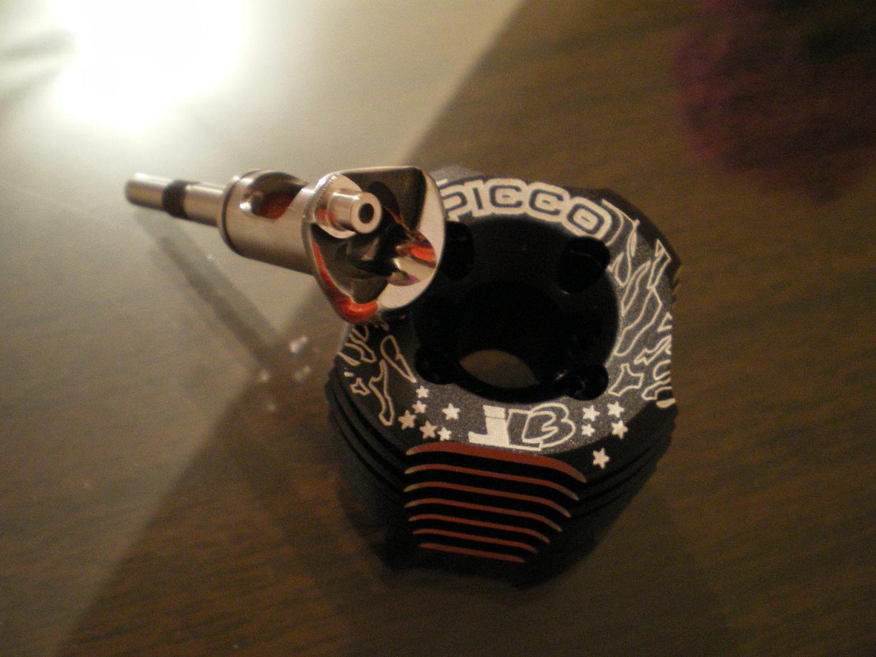

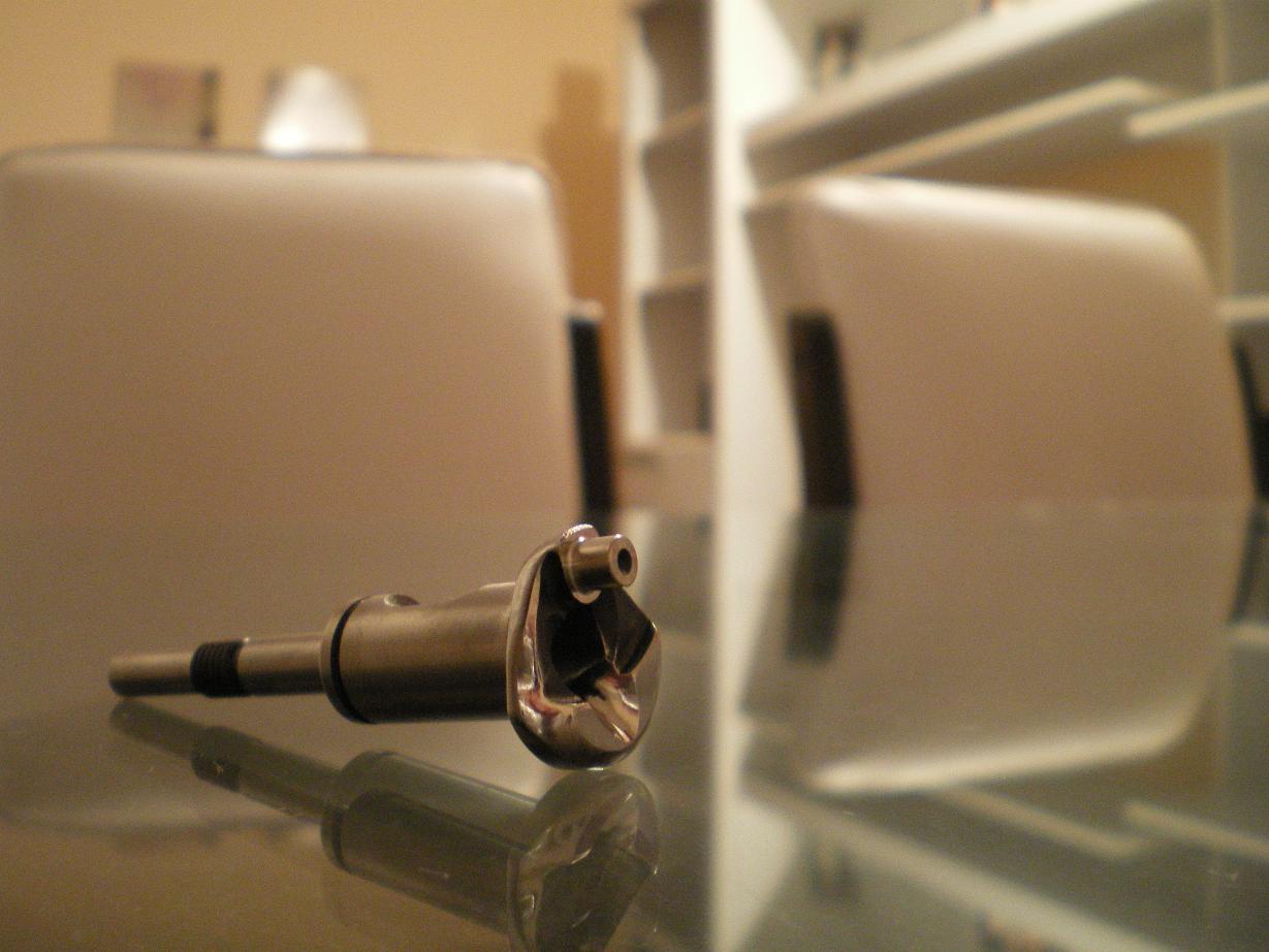

Este sera o motor a ser utilizado pelo piloto Ternival de Souza o Terry da Team Pursuit .
O motor teve seu gira balanceado, camisa otimizada e polimento.
A janela que fica do lado oposto ao escape teve seu tempo alterado para melhorar a subida do motor ja em baixa.
Os trabalhos foram realizados de um motor novo, tendo que ainda ser amaciado.
Segue as fotos .
Segue as fotos .
- gira polido 01.jpg (121.46 KiB) Exibido 749 vezes
- gira polido 02.jpg (105.54 KiB) Exibido 749 vezes
- foto 020.jpg (107.67 KiB) Exibido 750 vezes

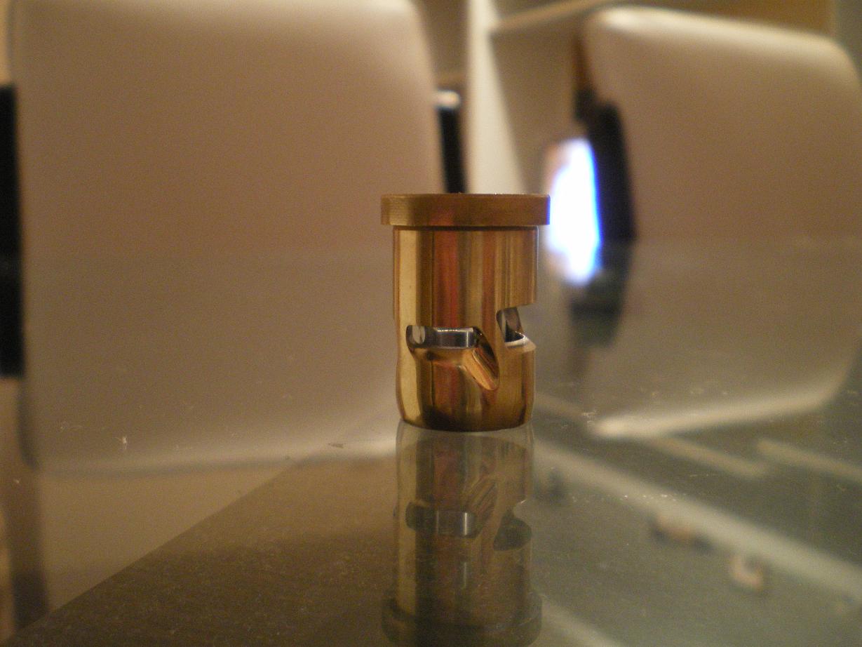

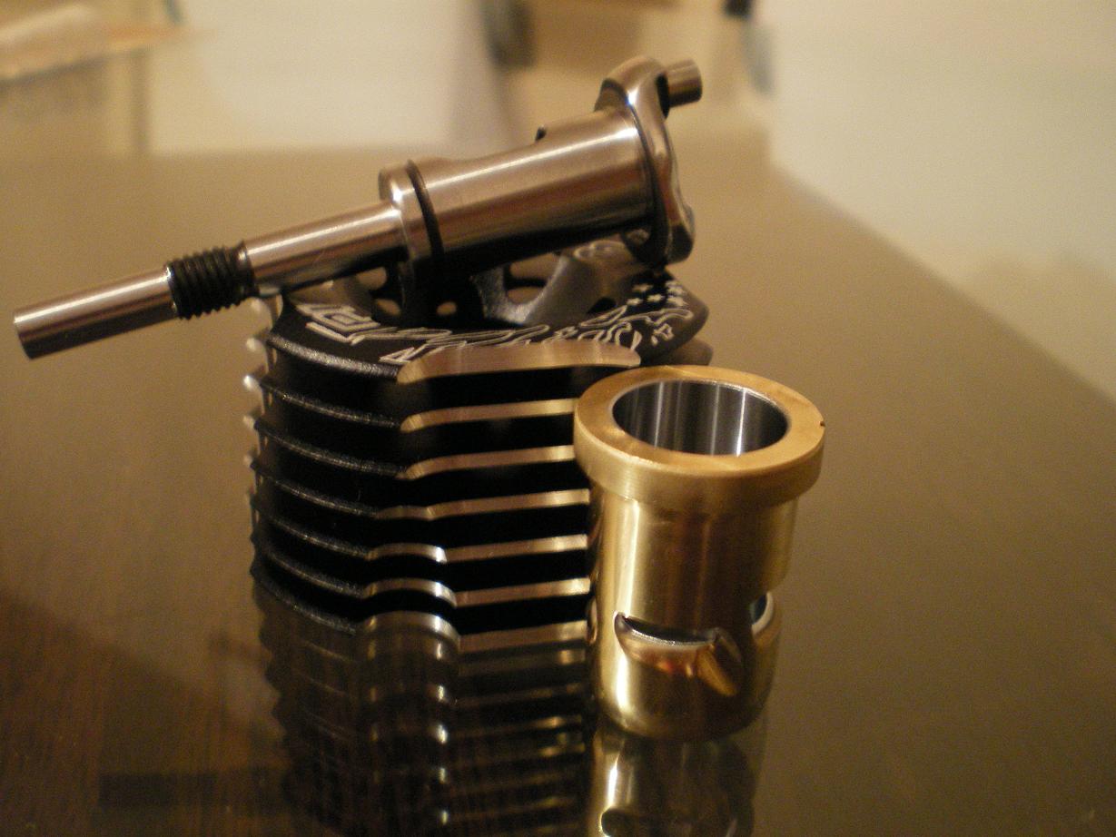

Mais algumas fotos do motor.
- gira e camisa.jpg (118.92 KiB) Exibido 744 vezes
- gira e camisa 02.jpg (116.95 KiB) Exibido 744 vezes
- gira polido 01.jpg (121.46 KiB) Exibido 744 vezes
