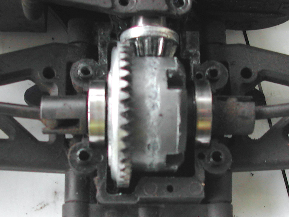

Por acaso se eu trocar os rolamentos que ficam aí nos copos do diferencial por rolamentos one-way, não vai dar um resultado "similar"
ao de trocar o diferencial inteiro?

- rolamentos das laterais.
- dscn3540-diferencial.jpg (115.79 KiB) Exibido 560 vezes

se vc fizer isso vc vai se arrepender pro resto da sua vida.
numero 1:se vc fizer isso não vai adiantar nada. pelo contrario vai piorar.
numero 2: com one way o carro fica horrivel completamente indirigivel!!!!

ué... como assim??
isso vai do piloto também. tem gente que vai preferir, outras não.
um monte de gente me disse que piora muito o carro botar as
engrenagens do diferencial dianteiro. já outras dizem ser essencial!
a pergunta é... funciona? vai ser parecido ao one-way??
ou nem, vou cagar com tudo?

vai c@g@r tudo...
tem que trocar o diff e por one-way.
pois se vc fizer isso o carro quando for pra frente ele vai funcionar como um rolamento.
e pra traz ele vai travar e o carro não vai conseguir ir pra traz.

mas não é isso que o one-way faz?

na one way eh ao contrario.
qundo acelera trava e quando para de acelerar ele destrava.
Não da certo desiste.
se quiser usar one way vai ter que comprar uma.
e eu creio que com one-way o seu carro vai ficar horrivel.
se no seu estilo de guiar ou na pista onde anda tem pontos de freadas fortes vc nem vai conseguir andar. pq com one-way eh assim deu uma freiada mais forte roda.

se frear na curva sim.
é quase igual a puxar o freio de mão num carro 1/1.
mas pelo que já li e pelo teórico comportamento, é o que eu quero.
não concordo muito com colocar diferencial dianteiro pra usar silicone
50, 100mil... prefiro testar um one-way.
foda é o preço... pagar pra testar não dá!
não com o salário pífio que ganho diante dos encargos brasileiros...
