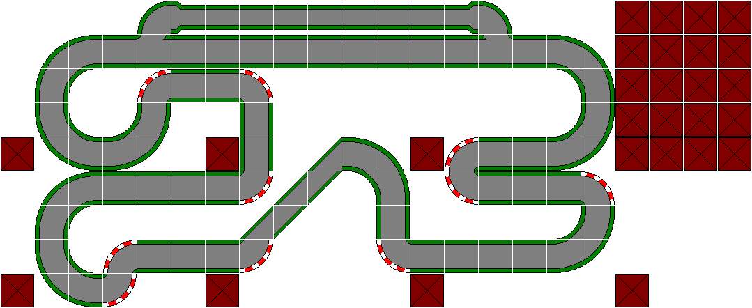

Ai amigos, fiz de brincadeira com o programinha q o amigo indicou baixar.

para que sua reta nao fike tao curta, nao seria melhor fazer algo assim?
desculpa me intrometer
mas quantu mais lugares tivermos apra andar
mais pessoas para o hobby

Mas veja que você fez a largura da pista do mesmo tamanho que um pilar.... esses pilares têm 3m de largura cada?

Não esses pilares tem em torno de 30 a 40cm, o programa é que nos oferece somente essa medida. é so uma ilustraçao.Pries_jeden_Got escreveu:Mas veja que você fez a largura da pista do mesmo tamanho que um pilar.... esses pilares têm 3m de largura cada?

Po cara.... adorei.wilbanana escreveu:para que sua reta nao fike tao curta, nao seria melhor fazer algo assim?
Com a entrada mais suave, e a ssaida tb da pra fazer-la mais rapida.
