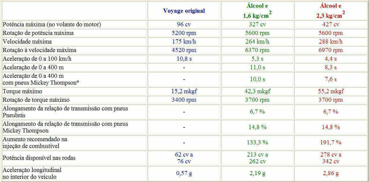

Tive um Voyage de arrancada.
Mas como quem arrancava era a Susi e o Voyage ficou
muito forte, acabei vendendo ele por medo dela se machucar.
Era uma cadeira elétrica.
Tinha motor 1.6 turbo, todo forjado, 2.3 k de pressão.
347 HP na ponta do vira.
Nunca botei no dina de rolo para ver o que chegava nas rodas.
O cara que o comprou se deu tri bem no gaúcho de arrancada.
Tinha mais coragem que eu para acelerar.
Este carro apareceu numa revista de arrancadas.
Tenho uma cópia mas, de imediato, não sei onde anda.

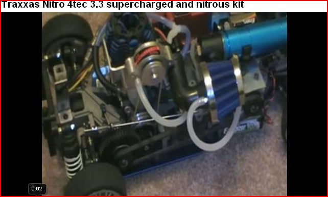

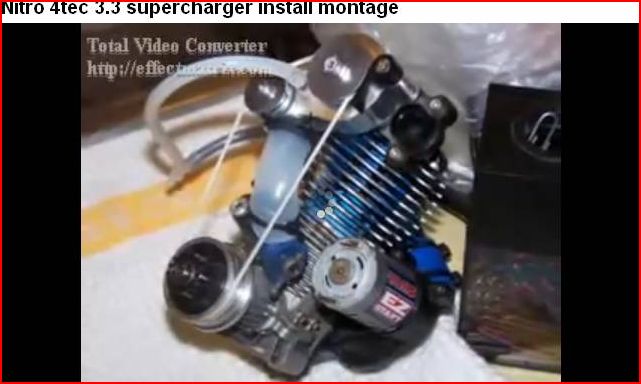

regular turbo de auto1/1 da trabalho, com o RC nao iria ser diferente, turbo e assim mesmo quando vc acha que ta bom da 1 ralo legal na pista, e pronto ja era...agora 2 horas de ralo na garagem, kkkk
TURBO DE VERDADE PARA RC - NITRO4TEC 3.3
ALGEM JÁ VIU ESTE KIT POR AQUI NO BR ?

Isso não é um Turbo.. É um Compressor..
Tem pra vender na Towerhobbies.. Já foi bastante discutido por aqui..
Não vale o que custa..

Obrigado por esclarecer , seria então um blower ? vc já o viu funcionando ? tem mais algumas informações sobre o assunto?

Sim.. É um Blower (soprador) ou também conhecido como Supercharger.
Mais informações, basta pesquisar no Forum sobre Super Charger.

Gostaria de ver funcionando ao vivo, pelomenos deve ser bala d ver....hehhee

Será que performance/peso vale a pena?

Eu acho que não vale a pena, é muita peças pra dar problema dentro do auto, sem contar que deve ser dificil para acertar esse motor.
Quer melhorar o desempenho do carro, troque o motor por outro maior ou use combustivel mais nitrado e pronto!

Muda muito pouco o carro!
