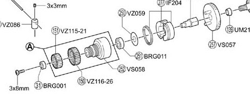

Tenho um FW05 e comprei um 2º motor GXR15 no mercado livre, minha dúvida é a seguinte:
Esse motor que comprei veeio com sino de 1 marcha ´so, quanto fui desmontar achei 2 diferenças, a embreagem é diferente, igual a do DBX/DST e o flyweel é menor e de alumínio, aí pergunto:
Qual a melhor opção?
Segue as imagens pra vocês compararem:
- Embregem DST
- kyosho1.jpg (38.5 KiB) Exibido 718 vezes
- Embreagem FW05
- kyosho2.jpg (22.37 KiB) Exibido 719 vezes

Olá amigo, não gosto muito de tentar resolver o problema de alguém sem poder "olhar com as mãos" o referido....mas, vamso tentar:Cassio33 escreveu:Tenho um FW05 e comprei um 2º motor GXR15 no mercado livre, minha dúvida é a seguinte:
1-Se você tem um FW, terás que usar obrigatoriamente o sino VS058 com os pinhões que optar, pois são duas marchas e o outro que você citou só tem uma marcha. Isso não é lógico?
2-Esse motor realmente é um GXR15? Pois o motor GXR novo não vem com sino, e normalmente o motor .15 que tem sino de uma marcha é o GZ15 do Fazer. O motor do DBX/DST é .18, diferente do .15 dos FW.

se eu tiver entendido certo, o melhor a fazer eh usar o motor novo, com embreagem, sino, pinhao tdo do antigo, uma vez que seu carro eh feito pra usar com o original não do outro....espero ter ajudado...xau

Fiz o que o lucas falou, montei o conjunto do antigo e tá tudo certo.
Mas a questão é que me pareceu o sistema que veio melhor do que o do FW05, por isso a vontade de fazer a alteração.
Luciano, eu sou o cara que falou contigo que vai começar a andar em portão, morava em floripa. Agora que chegou meu motor vou aparecer pra andar com vocês. Respondendo a sua colocação, claro que é lógico que vou usar as 2 marchas, mas aidéia é usar somente as sapatas do desenho 2 acima.

Aaahhhhhhhhhgora eu entendi, usar a embreagem com duas sapatas...certo...beleza!Cassio33 escreveu:Fiz o que o lucas falou, montei o conjunto do antigo e tá tudo certo.

Mais uma coisa, andei pesquisando e o único carro que achei que usa essa embreagem é o DRT, diferente do que mencionei no início dizendo que era do DBX/DST, não entendi porque da mudancá, já que esses 3 carros são basicamente iguais, inclusive com motor GXR 18.

Completando então, o bom mesmo é você colocar a embreagem de Nylon KC45. Nunca vai ter problemas de embreagem, só com a mola ao vezes! A pegada fica melhor e aumenta muito a vida útil com relação a embreagem de alumínio!lgaaquino1970 escreveu:Aaahhhhhhhhhgora eu entendi, usar a embreagem com duas sapatas...certo...beleza!Cassio33 escreveu:Fiz o que o lucas falou, montei o conjunto do antigo e tá tudo certo.

Beleza luciano, já uso as sapatas de nylon.
