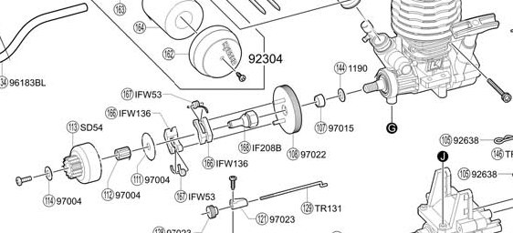

Caros, boa noite.
Estou com uma dúvida no sino do meu DBX.
Aqueles que tem, e entendem um pouco mais, podem me ajudar.
O sino normalmente fica com folga? O meu esta 0,5 cm de "jogo", não sei se é normal.
Na figura abaixo podem ver o sino nº113 oi SD54. Já tentei soltar o parafuso, mas também não sai, nem consigo aperta-lo.
Alguém tem sugestoes?
obrigado
Erick

Amigo o meu antigo dbx também tinha essa folga, se eu não me engano fica essa folga por causa do tipo de rolamento que é usado no sino

Realmente, para tirar o parafuso precisa de bastante força pq eh muito apertado. A primeira vez tive q fazer uma fenda no parafuso com dremel para tirar.
Ele fica apertado assim por causa do sentido de rotação do motor, ou seja, qto mais o motor gira, mais esse parafuso se aperta.
Qto ao jogo/folga, troque o rolamento de plástico por um rolamento de verdade (de aço).
[]´s
RODRIGO

Boa Rodrigo,
Vou ver se troco esse rolamento.
