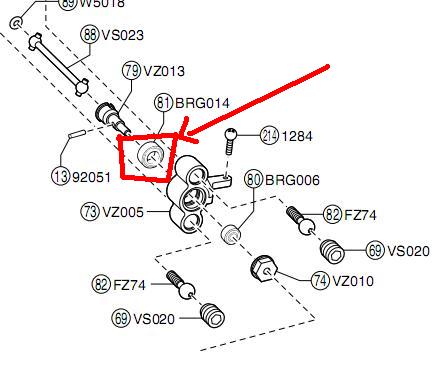

Re: Meu primeiro Automodelo ( FW 05T )- Várias dúvidas !!
Compare na foto, na parte de baixo dela(dif.trazeiro) tem dentro da caixa do diferencial umas engrenagens, no entanto na parte de cima da foto(Dif. dianteiro) essas engrenagens não existem, sendo todas elas substituídas por uma única peça "a circulada em vermelho",essa peça faz com que o dif. fique inteiramente blocado, sendo assim vc pode montar na dianteira um conjunto de engrenagens identico ao da traseira e utilizar o silicone. Ao fazer essa subtituição vc fará com que o seu fw tenha um melhor controle de tração, isso claro conforme o silicone utilizado. Entendeu ?
- figura1_134.jpg (68.93 KiB) Exibido 1049 vezes
Genis, perdi o medo e meti a mão na massa. Achava que iria ser muito difício, mas foi mole demais fazer a manutenção do diferencial traseiro.
Bom, o diferencial estava em perfeito estado, nenhum sinal de desgaste ou dente quebrado. Apartir daí fui eliminando os possíveis causadores da roda traseira ficar "meio presa/pesada" até que achei a culpada, uma roldana que está travando muito, joguei desingripante nela e depois limpei com gasolina, depois joguei uma graxinha nela, mas mesmo assim ela ainda está pesada, parece que tem areia dentro pois ela fica rangindo e travando, então decidi trocá-la.
Coloquei um pouco de graxa no diferencial e ficou um pouco pesado, vou ver se depois de andar um pouco fica mais leve.
O suporte da pipa ficou perfeito, fiz um circulo com alicate de bico na ponta da haste original e fixei com parafuso + porca com arruela de pressão, pronto outro serviço feito.

As traseiras estão com convergência, fácil de resolver tb.
[]s.
