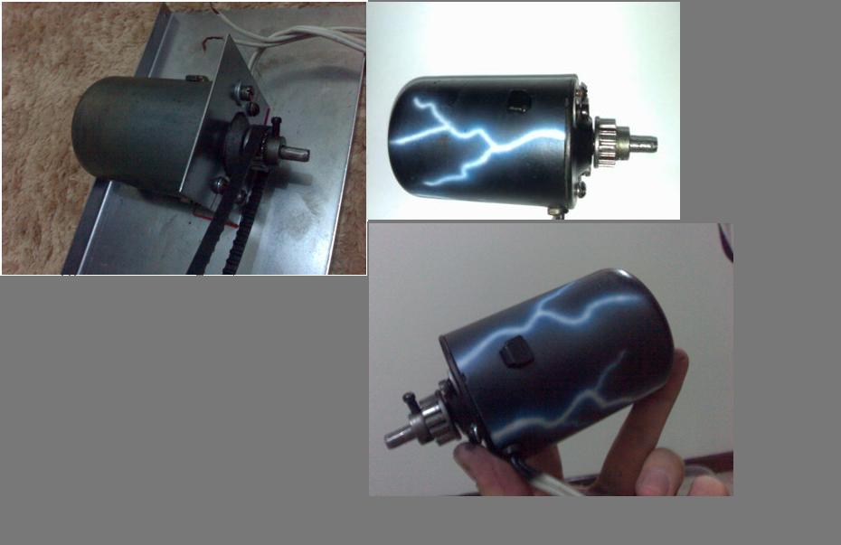

mais fotos...
- três fotos: superior à esq. - antes da pintura; outras - depois da pintura
- pintura do motor, diferenças.jpg (40.81 KiB) Exibido 3142 vezes
- fotos do motor antes da pintura e depois (primeira foto já postei...)
- motor com hélice.jpg (22.98 KiB) Exibido 3142 vezes

Bem galera... eu terminei minha cx de partida esse final de semana...
Depois de tanto tempo, eu acabei não precisando da redução de velocidade e pude colocar a borracha direto no motor (como alguns disseram...
Ela ficou grande, mas pelo menos é bem resistente, tanto a cx quanto o motor... queria caprichar mais na pintura mas não tenho tinta própria para metais. Pintei com vinílica mesmo e como ela descasca fácil, não pude usar máscaras... foi diretão mesmo...

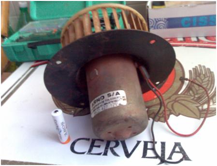

[justify]Galera, quem quiser montar uma caixa de partida e tiver ferro velho na cidade vai economizar uma boa grana! Num vai gastar mais que R$100,00!
Os itens que mudarão o valor serão:
-motor utilizado e seu estado (ventoinha, vento forçado, modelo, novo, usado, recondicioado etc....)
-material da caixa (madeira, metal,etc..)
Compensa comprar um motor de ventoinha (rolamentado, de preferência, mas pode ser buchado mesmo) e recondicioná-lo em casa. Abrir, limpar bem por dentro e fora, verificar a fiação, o induzido e os contatos...
Depois de preparar o motor, é hora de procurar uma peça para prender a borracha do starter no motor. Eu fiz com um torneiro, em alumínio, e ele cobrou R$40,00. Caro, mas ficou bem feito e leve, na medida exata do eixo do motor.
Depois de pronto com a borracha, é hora de fazer a caixa, os suportes para o chassis e o interruptor.
A caixa pode ser feita com chapas metálicas, pois durarão muito mais. Faça na medida que desejar. Para chassis 1:10, aconselho fazer com 12x10x40cm (LAC), usando um motor parecido com o meu. Mas o tamanho da caixa dependerá do tamanho do motor que vc utilizar.
Para os suportes, eu usei um pedaço de MDF que tava dando sopa aqui e coloquei um parafuso 3x12mm para cima, e fixei a madeira na caixa, deixando o corpo do parafuso para cima. Fiz isso porque meu chassi tem um furo na parte dianteira e com isso o carro fica bem firme e fácil de manejar na cx.
Já o suporte traseiro deu um pouquinho mais de trabalho. Utilizei um caibro de 5x5cm, dois parafusos de cama, dois pedaços de mola, 6 porcas, e um pedaço de chapa de metal (a mesma da caixa).
Etapas:
1- CHAPINHA DO SUPORTE: recortei a chapinha de acordo com a parte traseira do chassi que ficará apoiada no suporte. Como eu utilizei uma porca de cada lado do chassi para segurar o carro, eu fiz as marcações e furei a chapinha do suporte.
2- SUPORTE DOS PARAFUSOS E MOLAS: com a chapinha já furada, fiz as marcações na caixa e a furei. Depois, com esses furos, eu marquei o caibro (já com os furos de fixação) e fiz os furos dos parafusos. LEMBRANDO QUE ESSES FUROS SÃO PARA OS PARAFUSOS QUE SERVIRÃO DE EIXO PARA O SUPORTE SUBIR E DESCER!!. Depois de furar o caibro, eu aumentei o diâmetro do furo até uma certa profundidade (correspondente ao comprimento da mola) para a molar ficar dentro do caibro. Pronto: basta colocar o parafuso com a cabeça através do furo menor no caibro, colocar a mola pelo furo maior (sendo que o corpo do parafuso fique dentro da mola) e limitar a mola com uma porca em cada parafuso. Depois de prender esse esquema (caibro, mola e parafuso) na caixa, eu escoro a chapinha com uma porca em cada parafuso (abaixo da chapinha) e outra porca acima para encaixar o chassi.
Depois disso eu faço a marcação do local do motor e da borracha, faço os furos para prender o motor e os cortes para a borracha e para o interruptor e boa, só soldar os fios no interruptor e ligar!
Com as ferramentas certas (boa furadeira e brocas, uma dremel ou similar e régua) a caixa estará pronta com, dependendo do desempenho do "fabricante", um dia ou dois.
Qualquer dúvida é só falar!
Espero ter ajudado!
Att.,
Rodolfo Danielli. [/justify]
