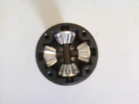

su3zero escreveu:
fabinhogiusti escreveu:alguém sabe quais óleos eu compro e onde eu passo eles no DBX ? tipo, eu vejo mto falar em óleo de silicone, óleo 5000... mas onde eu uso eles?? quais lugares eu compro (fora loja de hobby)... valeu
ola, amigo... o silicone vc nao passa em lugar nenhum, na verdade vc completa um recipiente onde tem as engrenagens com ele (caixa do diferencial)....
eu uso 3000, 5000 e 7000...
acho que vc so encontra mesmo em loja de hobby....
Sou novo no hobby, então tenho milhões de dúvidas... então... 3000, 5000 e 7000... vc mistura, ou usa um em cada parte... o que significa esses números?
__________________________________________________
Tirando dinheiro, beleza e saúde.. O resto a gente tem.
RafaelTH5
Mensagens: 185
Localização: Osasco
Re: Kyosho DBX rtr
Mensagem por RafaelTH5 »
Cara, esses "3000, 5000 e 7000" referen-se a viscosidade do silicone, e usa-se cada viscosidade em um diferencial, se não me engano o Su3zero usa:
Dianteiro 7000
Central 5000
Traseiro 3000

eu precisei desmontar o meu diferencial central, e na falta de outro silicone coloquei silicone #500. Não tenho do que reclamar... ta muito bom!
