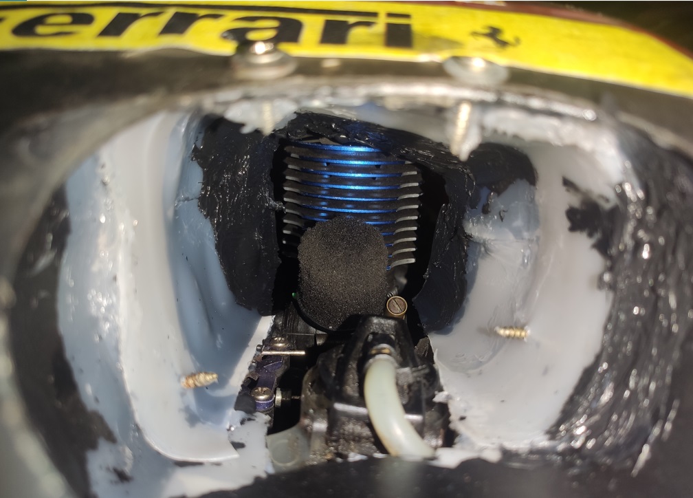

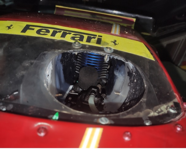

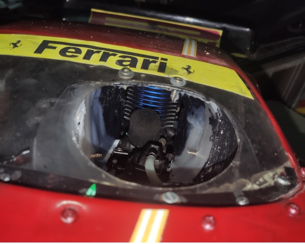

Olá. Boa noite. Topico velho. Brother pra aumentar a refrigeração, faz um túnel de vento. Se a bolha é um GT, aproveitar o furo que já está no parabrisa da Bolha e faz um túnel de vento e prende na Bolha. Aí você vai ter que usar a sua criatividade (eu usei uma garrafa de plástica na forma retangular). O túnel de vento a entrada é no furo no parabrisa da Bolha e a saída direcione o túnel bem no Cabeçote do motor. Automodelo GT on road não tem uma refrigeração igual ao mesmo modelo de off road Buggy. O cabeçote do Buggy fica exposto no ambiente e o vento passa a vontade. Já no on road, fica dentro da bolha confinada e o jato de ar que entra na bolha é disperso e boa parte dele não passa no cabeçote. Olhem as 3 fotos adicionadas que eu fiz em minha bolha. (não liguem para o estado da bolha afinal, ela é de 2005). Quanto a temperatura do motor, nunca medi porque uso meu automodelo para diversão agora, o motor deixou de "morrer" depois que fiz este túnel de vento.
