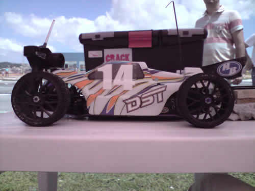

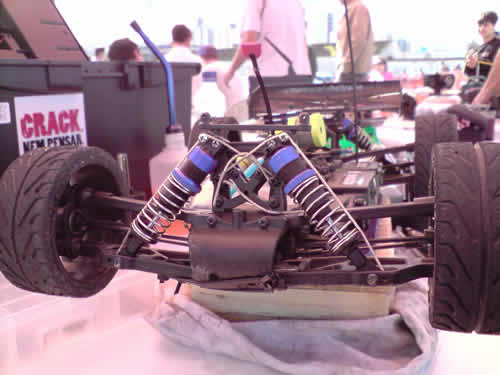

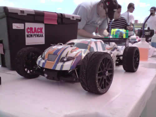

Beltrame
Mensagens: 81
Localização: Florianópolis
Re: Kyosho DBX rtr
Mensagem por Beltrame »
Enquanto uns levantam... eu abaixo! hehehe
Fiz isso porque participei de uma corrida pra offroad que era disputada no asfalto mesmo. Coisas de Florianópolis... ainda não temos pista oficial nem de on nem de offroad.
Como a corrida era no asfalto... quanto mais baixo melhor ;)
A presilha preta que aparece em algumas fotos na parte de baixo no parachoque frontal, era pra prender a TR102 (bandeja) que tinha quebrado no treino. Bati com tudo no meio fio! =p
http://picasaweb.google.com/lh/photo/hJ ... lOxCVyKogA
http://picasaweb.google.com/lh/photo/Af ... DXTdmKqWJw
http://picasaweb.google.com/lh/photo/Hv ... _rPbyfowVQ
http://picasaweb.google.com/lh/photo/Kb ... EwyyeNEVGQ
http://picasaweb.google.com/lh/photo/XX ... 7cA-JQjWBQ
http://picasaweb.google.com/lh/photo/iy ... 8bcksqeKEA
Editado pela última vez por Beltrame em 17 Nov 2009, 23:49, em um total de 1 vez.
Beltrame no youtube... www.youtube.com/ebeltrame

Beltrame
Mensagens: 81
Re: Kyosho DBX rtr
q meleca... tentei colocar o link do picasa mas não funfou.
Já anexei as fotos no post acima.
Ficou com um pouco mais do que 0,5cm do chão.
X-Mendoin
Mensagens: 176
Registrado em: 29 Mar 2008, 22:00
Localização: Angra dos Reis - RJ
Re: Kyosho DBX rtr
Mensagem por X-Mendoin »
Beltrame, acho isso a melhor parte do hobby, as modificações, principalmente quando dão certo.
Ficou bem legal, um colega comprou por engano uma roda de on pensando que era do tamanho da Sintec, quando chegou só tinha 6 cm de diâmetro, o carro ficou com a mesma altura do seu.
Parabéns.
