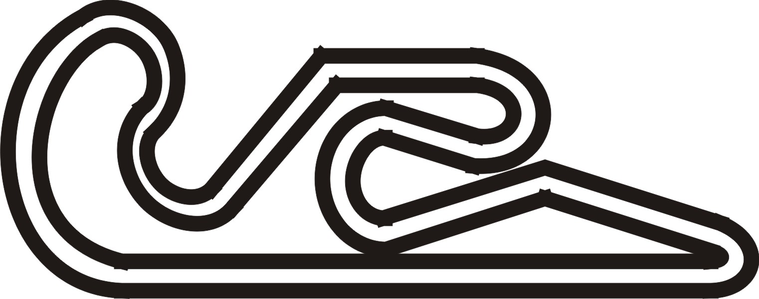

Re: Preciso de desenhos de pistas URGENTE!!!
Sei que estou meio atrasado, mas ainda assim vou colocar aqui um desenho que eu mesmo fiz, de uma pista que eu achei legal.
- figura1.jpg (98.11 KiB) Exibido 3741 vezes
O problema dessa sua pista é que só dá pra andar no sentido horário, se for andar no sentido contrário vai ter muita batida na primeira curva depois da reta.
Eu tabém notei isso. Acho que vou dar um alterada nela. Quero futuramente, botar esse projeto na prática. Valeu pela dica.
