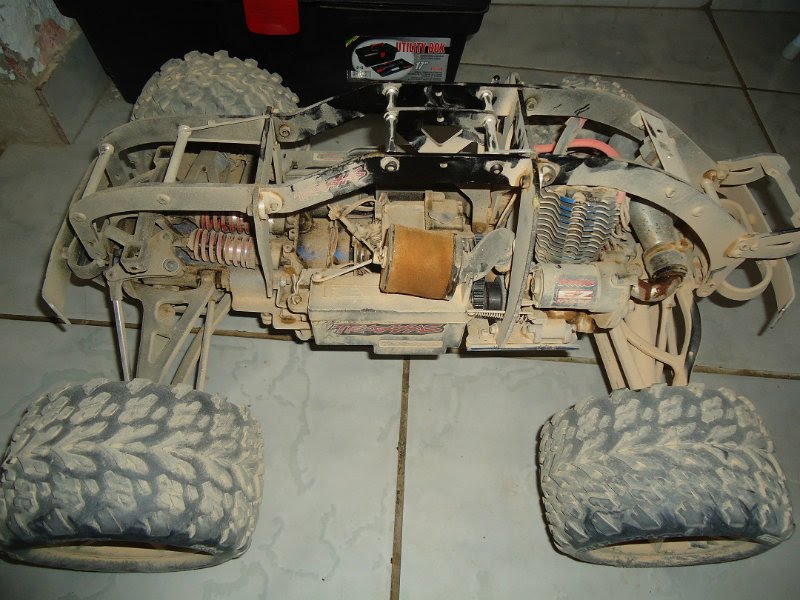

na praia eu nunca andei mas na pracinha aqui perto é show de bola mas olha o resultado...
