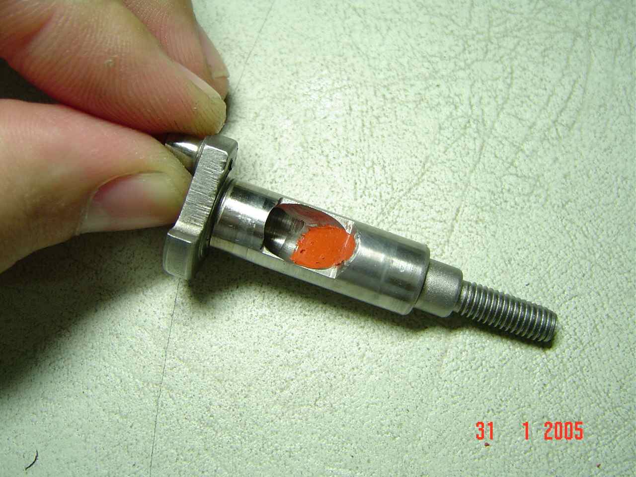

ricamaimone escreveu:esses automotivos eu conheco,, mas acredito não ser esse q é utilizado,, pois esse não fica completamente duro,, e não vem com catalisador
Bem seguinte, andei falando com um pessoal e me disseram que uma das empresas lideres neste seguimento é a Dow Corning , o silicone pelo que me disseram seria um com auto teor de OXido de Ferro, ( por isso a cor vermelha ) disseram tb que precisa ter um baixo teor de retração !
A venda só ocorre em embralagem de 1 kg e custa mais ou menos R$ 180, já incluso o catalisado, este é outro detalhe comentado pelo mesmo . Disse que existe varios tipos de catalisadores , que podem ou não agredir a peça que receberá esse silicone. No caso o que ele me passou já vem o o especifico para isso !
Não sei se é realmente esse usado, mais acho que é por ai. A distribuidora fica em são paulo !

o silicone brascoved citado na foto acima serve com ressalvas.
Segue abaixo foto de um gira de um motorzinho RTR HPI T-15 feito com ele
O silicone que o kenedi falou fica melhor acabamento.

Bem vamos la,
O Silicone so se passe dentro do gira mesmo ok.
Com relacao ao Silicone deve-se colocar o LIQUIDO,,,e desculpe-me,mas nao existe pelo no Brasil Silicone e nem tao pouco Catalizador especifico pro isso nao, ate porque todo silicone, liquido aqui no brasil serve para fabricação de MOLDES,,,,e tb como DESMOLDANTE,
O cuidado nao e com o catalizador mas sim o o SILICONE,,,, o acido esta no slicino e nao no catalisador,,,,O slicone que eu uso, e isento de acido, por isso nao ataca o vira, comprei 300 gramsas ,mas nao acho mais,,,,, .
Caso forem utilizar o silicone nacional que tb funciona, devem tomar alguns cuidados como, fazer a troca do mesmo , de tempo em tempo,,e limpar bem o gira,,,,,...

kenediquequi escreveu:Bem vamos la,
Exato, o unico que me disseram era americano da marca mencionada acima Dow Corning , ( www dowcorning com br )o nacional pelo que a loja disse alem de possuir uma retração ( termo utilizado pelo logista) alta, não possui um grande poder de ancoragem ( outro termo por ele usado), e comentou desse que vende de 1Kg e liquido !
Os outros silicones conforme ele disse são realmente para uso industrial e moldes e suportam uma temperatura de até 200C!
Quanto ao catalisado, é bom saber que não é nele o maior problema, pois sabe como é quando a gente não é do ramo as vezes compreedemos errado!
Bem vc lembraria a marca ou fabricante desse silicone comprado por vc ?

Esse silicone que usei e nacional, o que utilizei algumas vezes acima que falei ser Importado, nao sei a marca, pois meu cunhado trouxe dos EUA qdo veio embora,,,,e nao tinha marca nele, mas e como disse o nacional, se utiliza-lo corretamente, dura legal, so que pode oxidar.
