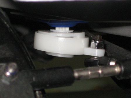

Pessoal, sou novato hoby, e infelizmente acabei queimando meu servo, até ai tudo bem... comprei as peças já aproveitei e comprei algumas coisas a mais para aproveitar o frete.
Quando troquei o servo saver e fui rodar com o Carrinho notei que o servo saver traxxas trabalhava meio torto com a mola quase aparecendo e dando sinal que ia escapar, troquei por outra peça e mesma coisa... minha pergunta é ??? isso é normal ou existe uma forma extremamente correta de se encaixar essa peça e eu fiz errado.....
ahhh o meu carro é um slash ....
reismp1
Mensagens: 5
Registrado em: 19 Out 2009, 22:00
Localização: Blumenau - SC
Re: Servo Saver traxxas- Help
Mensagem por reismp1 »
Pessoal
Descobri meu erro..... foi a peça estar mal encaixada e o parafuso não ter chego até o fundo do servo saver, estava bem fixo porém como não estava preso ao fundo e bem apertado deu o aspecto de estar mal encaixado.
