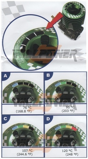

Resalando que neste motor não é um adesivo colado, e sim um termometro aferido colocado em uma cavidade do cabeçote como mostra a foto.
facilitando o controle de temperatura.
É sabido que pirometros de infra vermelho ocilam para mais ou para menos nas medições dependendo das distancias a serem medidas e dos criterios de aferimento das fabicas de pirometros.

- 002940p1743662p.jpg (7.3 KiB) Exibido 1900 vezes
- adesivotemperatura.jpg (55.32 KiB) Exibido 1896 vezes

muito boom..
fica mais facil hehehhe
mais quanto a durabilidade desse négocinho ai?
poderemos ser fiéis à mediçao dele?
