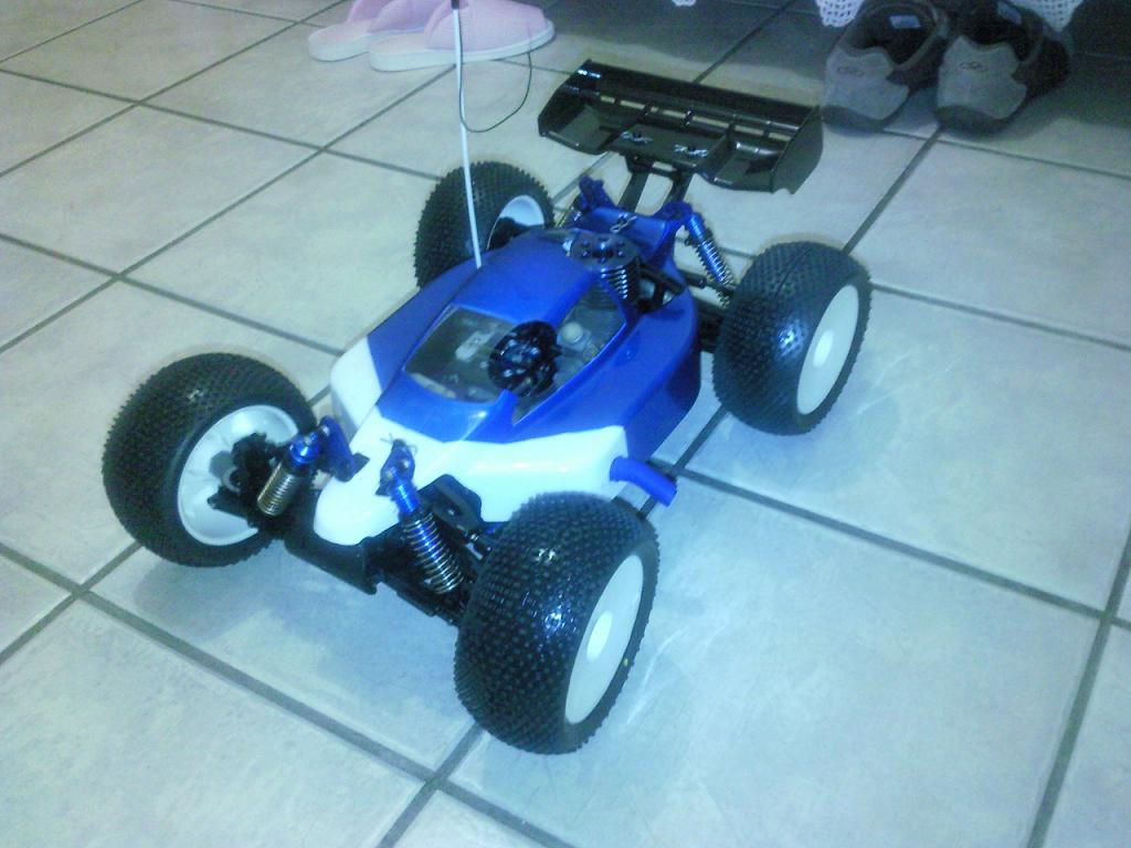

E vou te falar. A minha criação até que esta indo bem, segue a foto.
Segue a lista do que eu já troquei:
1 - Relação da coroa do dif central com a coroa do sino do motor. Diminui a relação pois o diâmetro da roda aumentou.
2 - Troquei os diferencias das estremidade, peguei os do Inferno US ST 2 que eu tinha aqui rolando em casa.
3 - Os pneus é claro! As rodas possuem um bom off-set.
Falta trocar os braços das suspensões e os cardans. Mas isso deixa para a próxima etapa.

Legal, se você ja alterou a relação dos difs, agora so falta os braços longos e os cardans.
Ah não esqueça de colocar 4 engrenagens (planetarias) nos difs dianteiro e traseiro e central. Pois original vem somente 2 em cada um.
Essa sua ideia, deu vontade de fazer isso no meu Inferno US tambem.

Ola K.C.O
Eu tambem vou esperimentar essa modificação no meu Inferno US.
Como ficou esses pneus de truggy no seu Inferno?
Eles não ficou pegando na bolha por ser bem maiores?
K.C.O
Mensagens: 470
Registrado em: 12 Jun 2007, 22:00
Localização: Santa Catarina - Florianópolis
Re: Modificações malucas no Kyosho Inferno US.
Mensagem por K.C.O »
Ola Eduardo,
Esses pneus que eu comprei da Proline possuem um offset de ½ polegada. Quase que se encostam à carroceria do Buggy. Para falar a verdade sobra perto de 6 mm de distancia do pneu para a carroceria.
Acredito que se os pneus possuíssem um diâmetro um pouco menor essa distancia entre pneus e carroceria ficaria melhor. O problema é o custo da brincadeira, esses pneus de truggy são bem mais caros que os pneus de buggy.
Quanto à estabilidade do automodelo não vou nem comentar. Com os pneus originais da Kyosho ele derrapava nas curvas, agora com os de truggy ele fica muito estável não derrapa nada.
O pneu que eu estou utilizando é o Crime Fighter LPR 3.7” M2 e a roda é a Velocity LPR 3.7” com hexagonais de 17 mm e offset de ½”.

K.C.O escreveu:Ola Eduardo,
Acredito que se os pneus possoíssem um diâmetro um pouco menor essa distancia entre pneus e carroceria ficaria melhor. O problema é o custo da brincadeira, esses pneus de truggy são bem mais caros que os pneus de buggy.
Obrigado K.C.O
Vou procurar por eles então, e pra ficar legal tambem, eu vou encurtar a relação coroa/pinhão do diferencial central.
