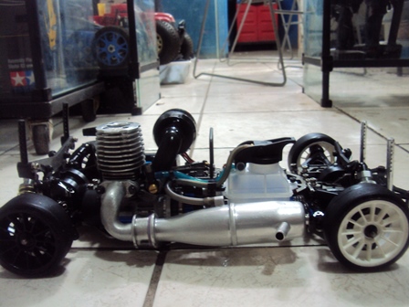

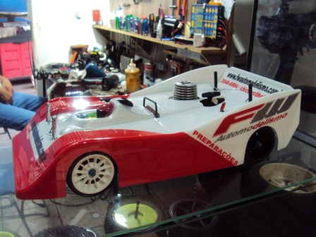

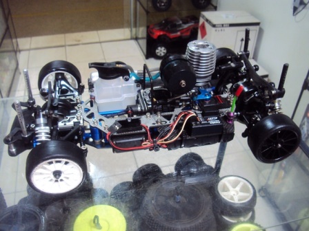

Aqui em brasilia temos vários fw correndo,somente brincando aos domingos,ja fizemos corridas a algum tempo e tal....chegamos ao limite do carro sem gastar muito,ou seja,começamos trabalhando a relação do carro,hoje estamos melhorando motor, e deste então estou tentando chegar a perfeição,usando como parâmetro os carros pró 12,ou seja,ja ando junto a v-one e serpente,com motores mais fracos,da marca nova Rossi e RB,seria os motores de treino deles..... ,ando junto quase que o tempo inteiro e perdo um pouco na reta.Em meu carro tenho a seguinte configuração:Relação.pinhões do sino (vs-058) primeira marcha 23 dentes cod vzw231-23,segunda marcha 28 dentes cod vz116-28,coroas do cambio,primeira marcha 50 dentes cod vs-007,segunda marcha 45 dentes cod vs-009b,diferenciais pinhões 13 dentes e coroas 38 dentes cod vsw-045......com essa relação o fw com seu motor original o gxr 15 já fica ótimo tanto em alta como em baixa.....pra melhorar mais a performance não convem trocar apenas o coletor,teria que ser o conjunto,pipa e coletor,pode usar coletor e pipa do rs4 ,que é mais barato e melhora bastante,pipa cod(86907) coletor cod(86037)......Com os itens que mencionei o carro fica top!!!Mas!!!Agente sempre quer mais certo?Então la vai....Coloquei também uma embreagem do sino de carbono Cod(97014),volante de alumínio (mais leve)cod vs-057.....Ai o carro ficou top.....''Mas''Aparesceu uns caras de pró tirando onda....rsrsrs.....dai fiz o seguinte.....Coloquei um motor 15 da thunder tiger,daquele xsara das bancas.....Coloquei ele com o carburador do gxr 15,o carburador serve direitinho sem adaptações,para usar esse motor tem que usar montante cod vs-030,no sino tambem tem que fazer adaptação por conta de seu virabraquim ser mais fino,apenas tem que fazer uma bucha para calçar o rolamento,ee usar uma porca para prender o volante,a porca de eixo piloto não sei informar o código pois o perdi,mais uma boa pesquisa no tio gg resolve....Então dessa vez meu carro ficou muito bom.....''Mas"Viciei!!!Então comprei um motor Thuinder tiger 18....Aquele que vem no Tomahawk Vx Da thunder tiger......Estou nesse processo ainda ,''Mas" Jatenho mais uma coisa em mente.....E ainda após isso tem a apelação Que também já esta maquinado....O resultado disso tudo galera é o seguinte.....Estou dando bambú em Fortec 3.3,pró 12 e estou 2 segundos atraz de um 1/8 serpent 966.....A galera aqui ta arrumando os carros que nem doido afim de me pegar......Esqueci de mencionar.....Também tenho um sistema de radio Basico que funciona muito bem.....Futaba 3pm fasst com dois servos futaba 9452 e 12 anos anos de experiência no ramo.....tenho uma pequena loja em brasilia a quase 4 anos,trabalhei uma outra loja e mais uns 4 anos de hobby.....Fica a receita para quem quiser melhorar seu fw...Se não ficar bom ,então podem postar aqui que estou falando besteira......Se duvidarem então venham aqui em brasilia para um racha com meu fw......rsrsrsrs......qualquer duvida,estou a disposição.....Att:Chico......Fwautomodelismo......
