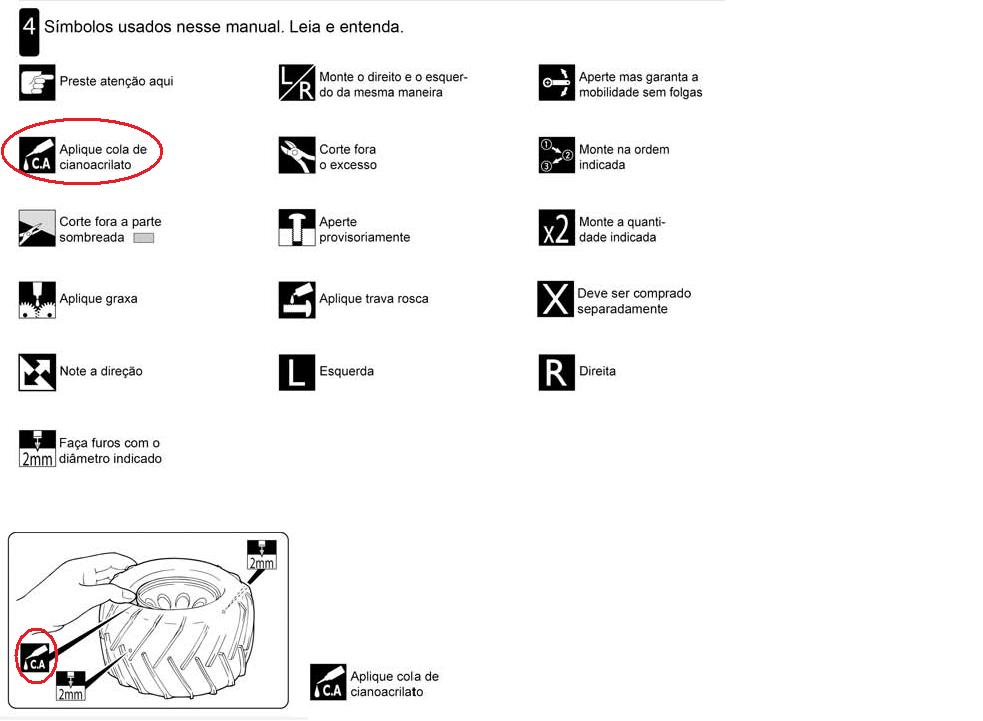

cara se vc ler o manual do seu auto provavelmente vai estar escrito q é para colar o pneu com cianoacrilato. correto??(nos manuais dos meus 2 autos esta escrito isso)
Agora o que é cianoacrilato???
resposta
Cianoacrilato é um tipo de adesivo criado acidentalmente por Harry Coover em 1959 e que deu origem à super cola, conhecida como Super Bonder.
resposta

Re: Cola de junta da 3M
Valeu Felipeps
Viu RC tb é cultura.....rsrs
