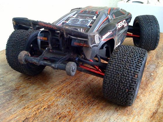

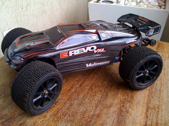

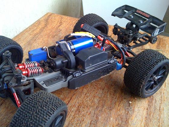

Segue fotos da minha revo!
Interna
Interna
Externa2
Externa2
Externa
Externa
