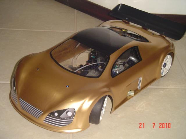

Minha segunda bolha (minha primeira pintura) e acho que última (rsrsrsrsrsrsrs)!!!
Ô "sirvicim" que dá trabalho... Só vai falta as rodas pretas, aí fecha o pacote!!!
- dsc04487 a.jpg (36.21 KiB) Exibido 2206 vezes
- NOTAR 3º PINO NA BOLHA (COMENTADO PELO MARCEL)
- dsc04488 a.jpg (36.01 KiB) Exibido 2206 vezes

Deu trabalho é? hehehe
Isso pq é uma pintura bastante simples... Depois a galera chora um monte quando a gente pede 150 pila numa bolha 1/10 onroad pintada!

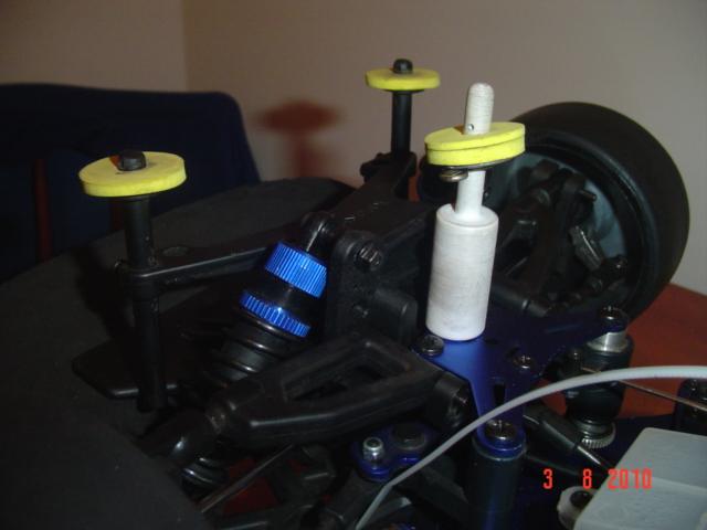

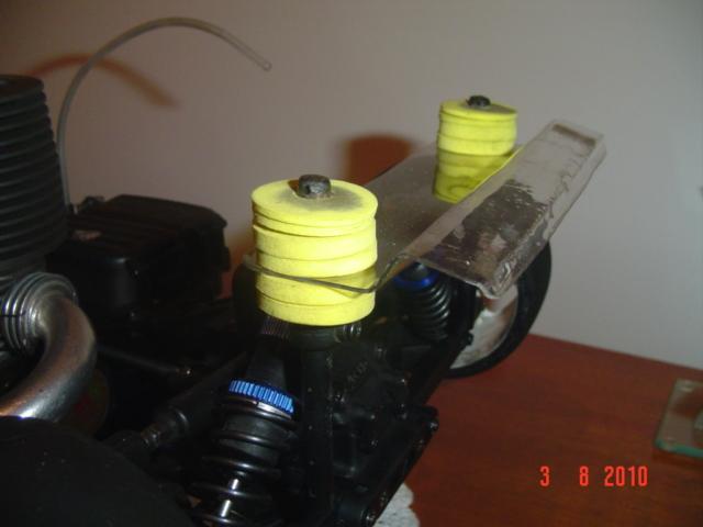

Olá Pessoal !!!
Desculpe a demora da resposta!!!
Mas os EVA que eu estou enviando com a bolha são para dar mais pressão aerodinâmica na traseira
Eles serão colocados 3 ou 4 EVAs em cada poste traseiro , com o policarbonato que eu enviei junto .Sendo que o policarbonato fica em cima dos EVAs fazendo assim uma área maior de contato com a bolha na parte interna e aumentando a rigidez dos postes traseiros.
Na dianteira eu desenvolvi um 3 poste ,que tb aumenta a pressão aerodinâmica da dianteira , já está a disposição para venda no site da Alpha R/C
Att. Marcel

Tomei a liberdade de postar as fotos de como eu fiz (de acordo com orientações).
Se tiver alguma coisa mais a acrescentar diga aí.
Abraço.
Márcio

- Terceiro poste na dianteira (Fabricado por torneiro Mecânico em Teflon)
- dsc04498 a.jpg (30.34 KiB) Exibido 2073 vezes
- Apoio na traseira (Sobra de recortes da bolha + EVA)
- dsc04499 a.jpg (27.29 KiB) Exibido 2073 vezes

Olá Márcio
Legal está é a idéia mesmo !!!!!!
Minha bolha pintada pelo Maikon , chega hoje , daí vou postar algumas fotos e dicas tb
Ass.Marcel

juro que nao entendi nada ! essa peça de poli seria o aerofolio ou um sub-aerofolio ? o terceiro poste seria exatamente pra q, tanto na frente quanto a tras ? resumindo, traria alguma vantagem num fw-06 com bolha de ford gt ?

Galaxie, este tópico se aplica apenas ao Kyosho Inferno GT2... O poste dianteiro é para evitar a flexão da bolha e manter a pressão aerodinâmica na dianteira, mantendo o fluxo de ar na bolha constante. A peça traseira é um suporte que tem a mesma finalidade do poste dianteiro, pressão aerodinâmica, mas ele é utilizado por baixo da bolha. Não vejo aplicação dessas peças num FW-06, ainda mais com bolha de Ford GT.galaxie76 escreveu:juro que nao entendi nada ! essa peça de poli seria o aerofolio ou um sub-aerofolio ? o terceiro poste seria exatamente pra q, tanto na frente quanto a tras ? resumindo, traria alguma vantagem num fw-06 com bolha de ford gt ?
