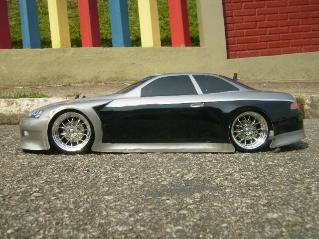

Uso as mesmas tintas citadas todas com pistola e aerografos e se borrar limpo com solvente acrilex para esmalte vitral,se passar pouco ,limpa e não ataca...
Ah, São todas de PET-G ...
Abs,
PENOPORAO
Pintada com tinas vinilicas
