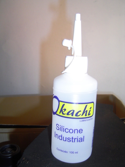

Gostaria de saber se alguém já usou óleo de silicone utilizado em máquinas de costura. Um frasco com 250ml custa uns R$10,00. Esse óleo tem a aparência igual ao óleo da RCPilot, só que não consta a etiqueta da densidade.

O óleo de silicone que estou falando é utilizado para passar em fios e nas agulhas de máquina de costura industrial (não deixa o fio enrolar e serve para resfriar a agulha para que ela não quebre).
Comprei ontem um frasco de 100ml por R$5,00, pra colocar nos amortecedores do meu HPI RS4. O único problema é que não está marcada a viscosidade no frasco, daí só testando mesmo.
Chegando em casa eu tiro foto e coloco aqui pra vocês verem.

O silicone que estou falando é para ser utilizado em amortecedores. Comprei pra testar. O frasco com 100ml custou R$5,00. Segue foto.
leo de silicone industrial 01.jpg (102.77 KiB) Exibido 10911 vezes
