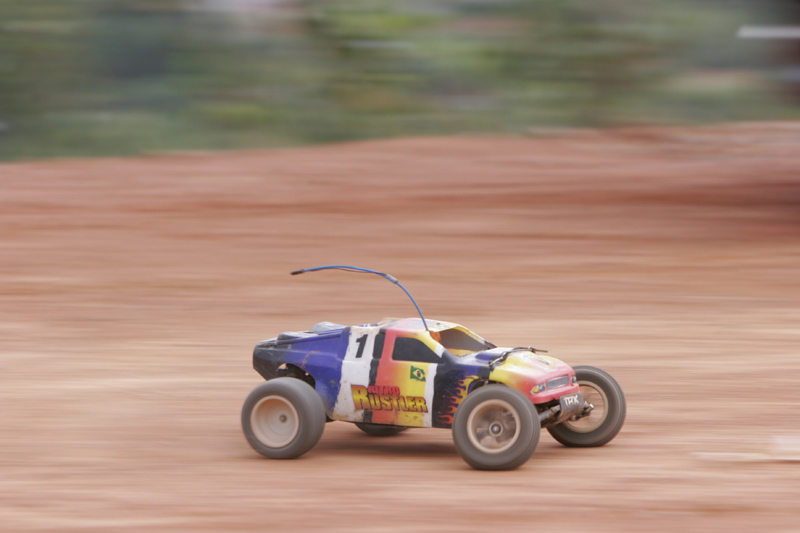

pior que nao viu.. jah tive um problema parecido. um amigo instalou o pistao ao contrario na camisa do nitro rustler que eu tenho e conseguiu dar uma riscada no pistao.
o mecanico diz que o fato do pistao ter sido colocado ao contrario nao fudeu nada, so prejudicou o desempenho na unica vez que eu rodei. entao desmontei de novo e coloquei um pistao e camisas novas.
acabou o problema. ta rodando ate hoje com after run em cima!
- olha ai a criança acelerando!
