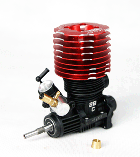

Olá pessoal, tenho um modelo Himoto Megap 1/8 com motor 21, pretendo colocar um motor 28, sera que o carro aguenta esse aumento de potencia?
A baixo vai o link do motor e do carro para vocês terem uma ideia.
Dados do Motor -> http://www.himodel.com/engines/SH_28_PR ... AC-P8.html
Dados do carro -> http://www.nitrorc.com.br/ecommerce_sit ... 2-marchas-
Grato.

Deixa quieto isso... melhor comprar outro com motor .28 original

Bom... eu apoio a modificação... porem seria bom umas engrenagens de transmissão reservas pq vão desdentar tudo. Com o motor .18 original elas ja foram pro espaço cmg :/

Obrigado! Irei continuar com motor 21 original.

Motor: mudar de 21 pra 28 nao vai ter grande evolucao.

velho, acho que vc nao deve trocar o motor.. na maioria dos casos quando se faz isso os diferenciais acabam não aguentando...
