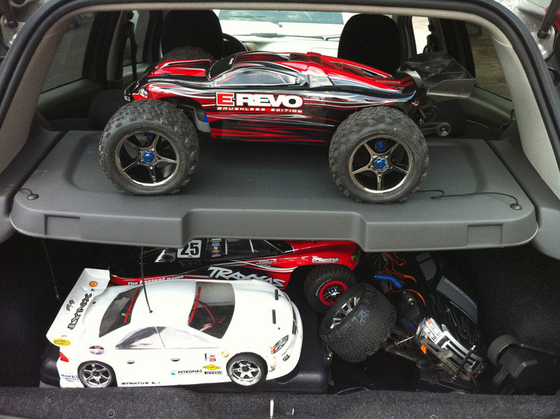

Pessoal,
comprei uma e-revo 1/10 e até agora estou andando com as baterias Ni-Mh.
Pedi no hobbyKing as seguintes baterias:
2X - 2S turnigy 5000mah
2X - 3S turnigy 5000mah
A dúvida é, preciso utilizar buzzer para andar com as lipos? Ants que alguem pergunte a e-revo é a brushless com mamba monster.
Outra dúvida é: testei ela com 2 baterias 3S turnigy e elas não couberam no compartimento, é normal? Tenho que fazer alguma adaptação?
Vi um pessoal no forum dizendo que andando com 6S o carro quebra muito, pela pesquisada que eu dei vi também que os pneus vao embora logo com 6S. Alguem recomenda algum UP para evitar as quebras? conhecem algum lugar bom e barato para comprar pneus?
Aceito outras recomendações sobre marca das baterias, mah indicada, essas coisas.
To anexando uma foto dela tmb!
Valeu pessoal,
Abraços.
Cleber Alves

é extremamente recomendado o buzzer pra lipos, pois elas nao podem ter sua voltagem abaixo de 3v por celula. caso isso ocorra... adeus batt.
os pneus use apropriados para asfalto, pois os seus tem 'garras' e o asfalto + 6s irão desintegra-las.
se vc for andar direto com 6s faça todos os ups possiveis. ou dosar o dedo quando for acelerar..
mas vai com convicção o/
a propósito, bela coleção tu tens.

Eu uso duas 3S de 5000mAh 45-90C e cabem direitinho.. Na verdae, só os fios dificultam um pouco fechar a tampa mas nao causa nenhum problema..
Pra andar com 6S vc precisa saber dosar o dedo.. De preferencia, ajustando o punch control pra um valor alto, acima dos 50%.. Essa programação é feita usando o CastleLink diretamente no ESC mamba...
Se não souber dosar, vai zoar primeiramente os sextavados das rodas, depois os semi-eixos, diff, enfim: toda a linha de transmissão..

Valeu Bataglin, vou postar as fotos recente da garagem. o Slash e o drift são de um brother.Bataglin escreveu:é extremamente recomendado o buzzer pra lipos, pois elas nao podem ter sua voltagem abaixo de 3v por celula. caso isso ocorra... adeus batt.

Valeu as dicas... Sabe me dizer algo sobre as 3S não caber no compartimento?
