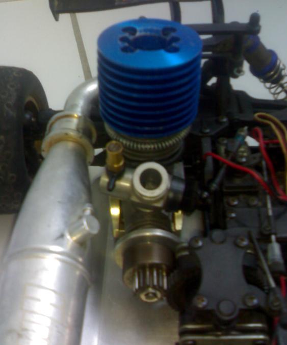

Pessoal, estou com um DST bem usadinho que comprei aqui no forum e que infelizmente a mola que segura as sapatas da embreagem acabou sendo destruida depois de algunas voltinhas.... e com ela foi junto com as sapatinhas.
Mandei um amigo fazer as sapatas e ficou perfeito, problema é onde encontrar essa mola.
Dai me veio a ideia de instalar um outro motor que tenho aqui, comprei um truck com motor 21 e comprei outro motor um pouco mais conservado, mas funcionando perfeitamente, também 21.
Na primeira tentativa, tirei a mola nova que segura as sapatas do motor 21, mas ela é muito curta para as sapatas da Kyosho.
A segunda tentativa era instalar o motor, só que me apareçeu alguns contras....

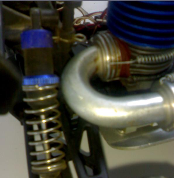

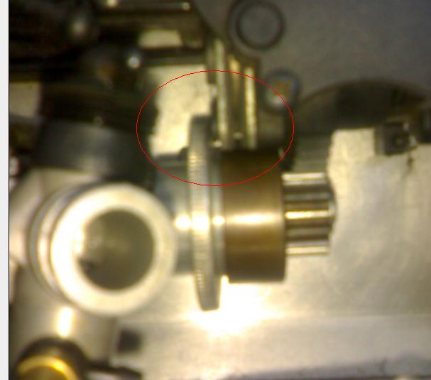

O cotuvelo fica ralando de leve no amortecedor, a bandeja superior também bate no cotuvelo quando o carro for amortecer algum solto, o disco de aluminium que segura as sapatas fica ralando no parafuso do disco de freio traseiro...
Alguma solução?
Pesqueise mas não achei quem venda essa molinha!

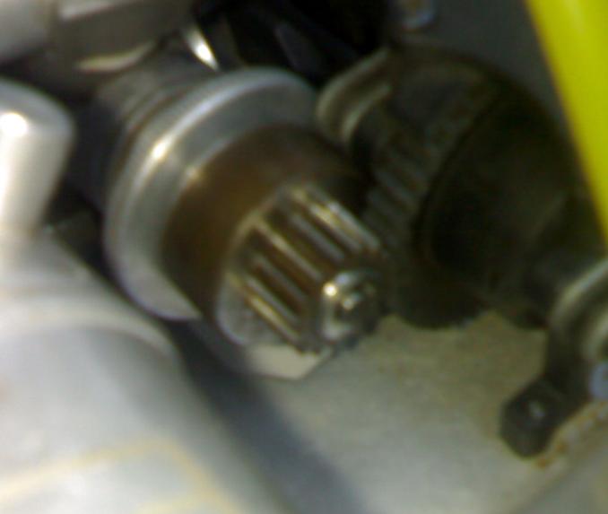

Foto

Acho esta mola é a mesma que usa no FW06...
Mensagens: 2653
Localização: Passo Fundo RS
Re: Adaptação de motor 21 no DST
Mensagem por rafael61333 »
A embreagen compre uma nova, é tão baratinho eu paguei a minha de aluminio R$40,00 conto a de teflon R$69,00, e ja vem com mola e uma arruela que tambem vai na embreagem. Arespeito dos amortecedores, coloque um parafuso mais comprido com algumas porquinhas e arruelas , para ficar mais afastado um pouco da saida do escapamento.
