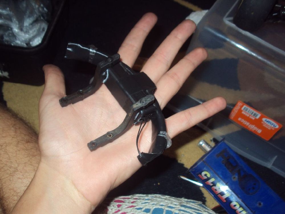

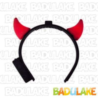

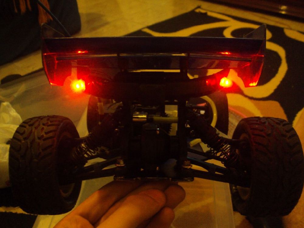

Eai galera, tudo certo?
Sabe aquelas tiaras de "diabinho"..de festa, que ficam piscando?
Pois é...com um pouco de criatividade, podem virar faróis p seu RC.
1- Tire os "chifres" e corte o excesso de plastico das laterais.
2- corte a parte em que ficam as baterias e o botão ON/OFF.
3- no meu caso, aproveitei a armação, ja que nao tinha lugar p prender os LED's, entao a cobri com fita isolante.
depois é só arrumar um lugar p colar e já era..hehehehehe.
Olhem as fotos ai.. :D
Quem tiver mais ideias..fla ai tbm!
:radio:
a armacao foi colada no suporte do aerofolio.

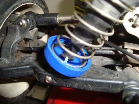

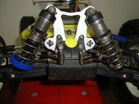

Falta de grana!! e fome de andar da nisso! rsrsrs
Tampa de pet para batente de amortecedor!!!
