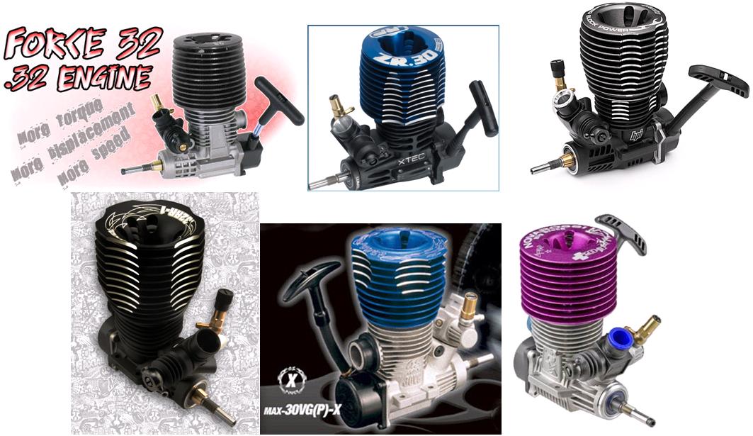

Engine for Savage XL
E ai galera qual o melhor motor para a Savage XL na opnião de vocês?
Só para patronizar as repostas que tal considerarmos as seguintes carateristicas:
- Tecnologia
- Robustez
- Durabilidade
- Facilidade de tunning
- Sobreaquecimento
- Torque
- Aparência
- Confiabilidade do fabricante
- Manutenção
- Facilidade de encontrar as peças de reposição
